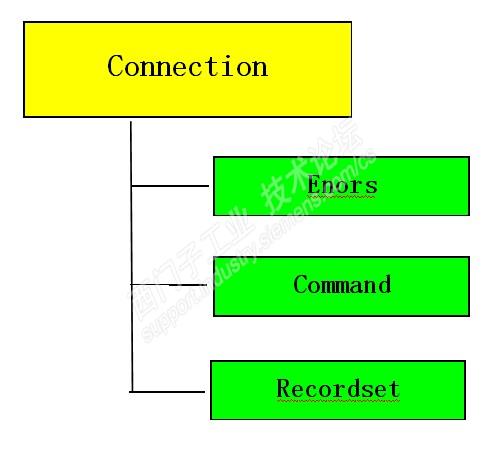

一、了解ADO对象
    1.1ADO对象操作数据库是微软提供的一种接口。
    1.2对ADO对象的访问使用CreateObject函数(详情请参看CreateObject函数资料)
      ADO组件的前缀是ADODB,所以访问的时候必须为ADODB.XX(X代表对象)
      eg:
         dim conn,oRs,oCom
         Set conn = CreateObject("ADODB.Connection")   'Connection对象
         Set oRs = CreateObject("ADODB.Recordset")     'ADODB.Recordset对象
         Set oCom = CreateObject("ADODB.Command")      'ADODB.Command命令对象
二、对象

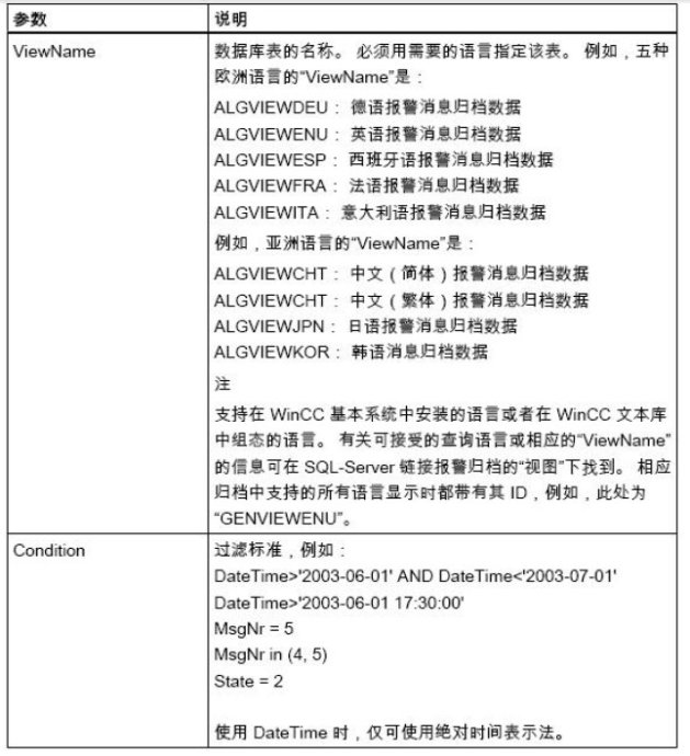

以下摘自西门子连通性文档
过程值记录集结构
报警
过程值归档:
oCom.CommandType = 1
Set oCom.ActiveConnection = conn
oCom.CommandText = "TAG:R,'PVArchive\Tag1','0000-00-00 00:10:00.000','0000-00-00 00:00:00.000'"
报警消息归档:
oCom.CommandText = "ALARMVIEW:Select * FROM AlgViewEnu"
用户归档
oCom.CommandText = "SELECT * FROM UA#Test"
关于数据集可参考《ConnectivityPackInfoSystem_zh-CHS》文档其中非常详细
