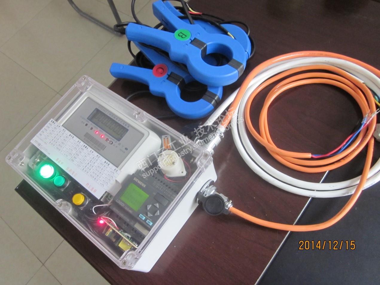

基层农电工经常需要判断各种三相、单相电度表是否失准,以往的做法是拆表送检或现场套表校对,缺点是需要停电操作,耗时数日之久,不能立即给出结果。我使用LOGO!制作了简易的电度表现场快速校表仪,可以不停电在现场快速校表,外形见下图,详细描述和程序见压缩附件:
使用西门子LOGO!制作的电度表现场快速校表仪.rar
校表程序.rar

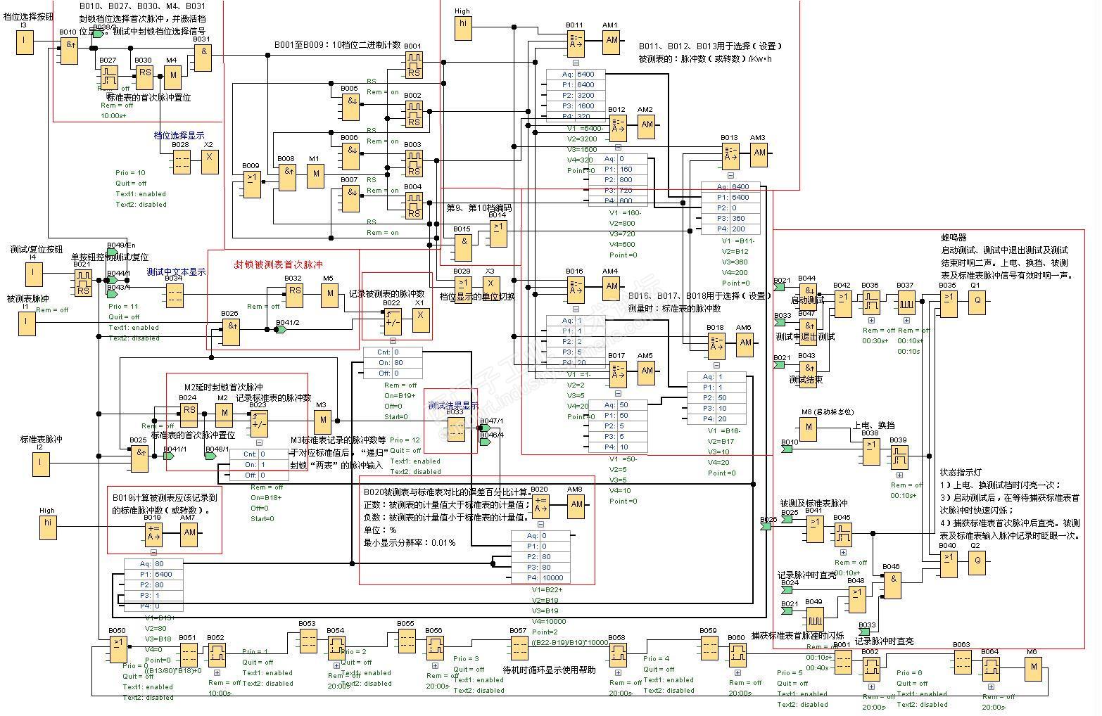

精华帖  主题:回复:使用西门子LOGO!制作的电度表现场快速校表仪
活动活动脑子,做了一个程序。由于使用了较多数据引用,为方便查看引用关系,编程时硬件配置的是0BA8。调整文本显示功能块后,使用V8编程软件,可以下载到0BA6中。
  1)增加了计算及显示测量结果;
  2)为了便于实现测试结果的计算,测试部分使用了与楼主的方案完全不同的程序结构;
  3)预置的测试档位由原来的7个,调整为10个,分别对应不同一次常数的电度表;
  4)循环选择档位的设置采用了二进制计数方案,可与“模拟MUX”功能块直接链接。用于自动选择不同的“档位”时,被测表的一次常数及测试时标准表的脉冲数;
  5)测试时被测表的“应记录”脉冲数,由程序计数获得;
  6)共用了3个文本功能块,分别显示:档位选择显示、测试中显示、测试结果显示;
  7)待机循环显示的帮助内容、指示灯及蜂鸣器的驱动,略作调整;
  8)更改B016、B017、B018的常数数据,即测量时标准表的应记录脉冲数,可同时改变测量时被测表的应记录脉冲数;
20170111 西门子LOGO制作的电度表现场快速校表仪程序(10档 自动计算误差).zip
