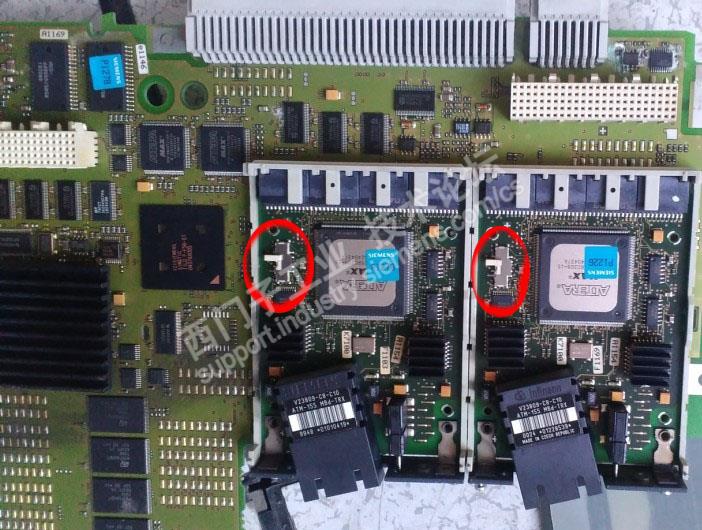

    哈哈,不卖官司了,先附上照片,看到了吗,开关在CPU的互相通讯的光纤盒中,需要把CPU全都拆开,光纤盒在最下面,光纤盒中两个白色的开关,
图片已经把光纤盒子的盖子拿掉了。把开关同时拨到一样的位置,对应着不同的机架号。
    这是很早的400H冗余系统的CPU,之后SIEMENS把产品做了改进,机架开关改到CPU后面了。
