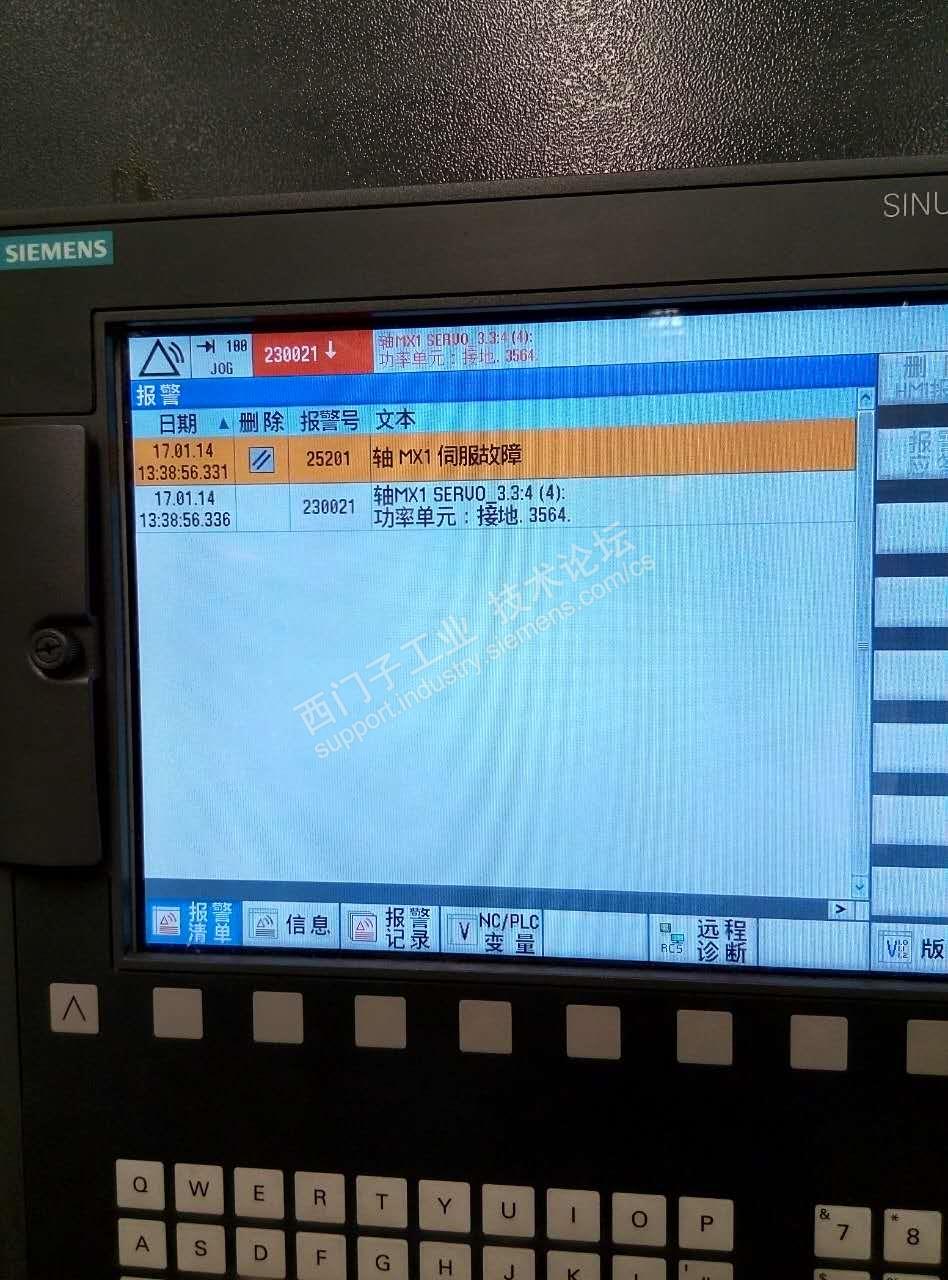

现状如下图,

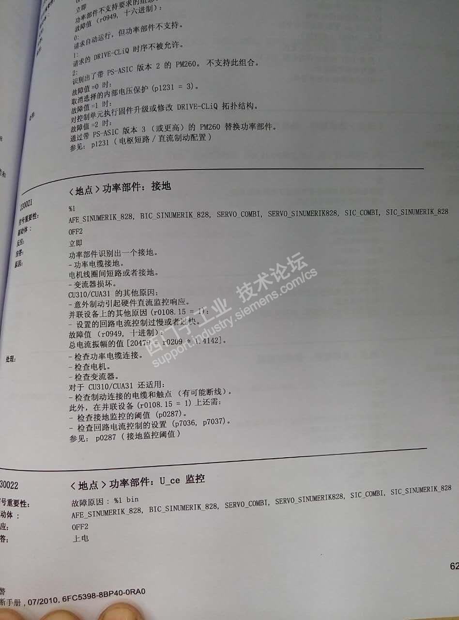

 故障分析,参考西门子故障诊断手册内容如下图

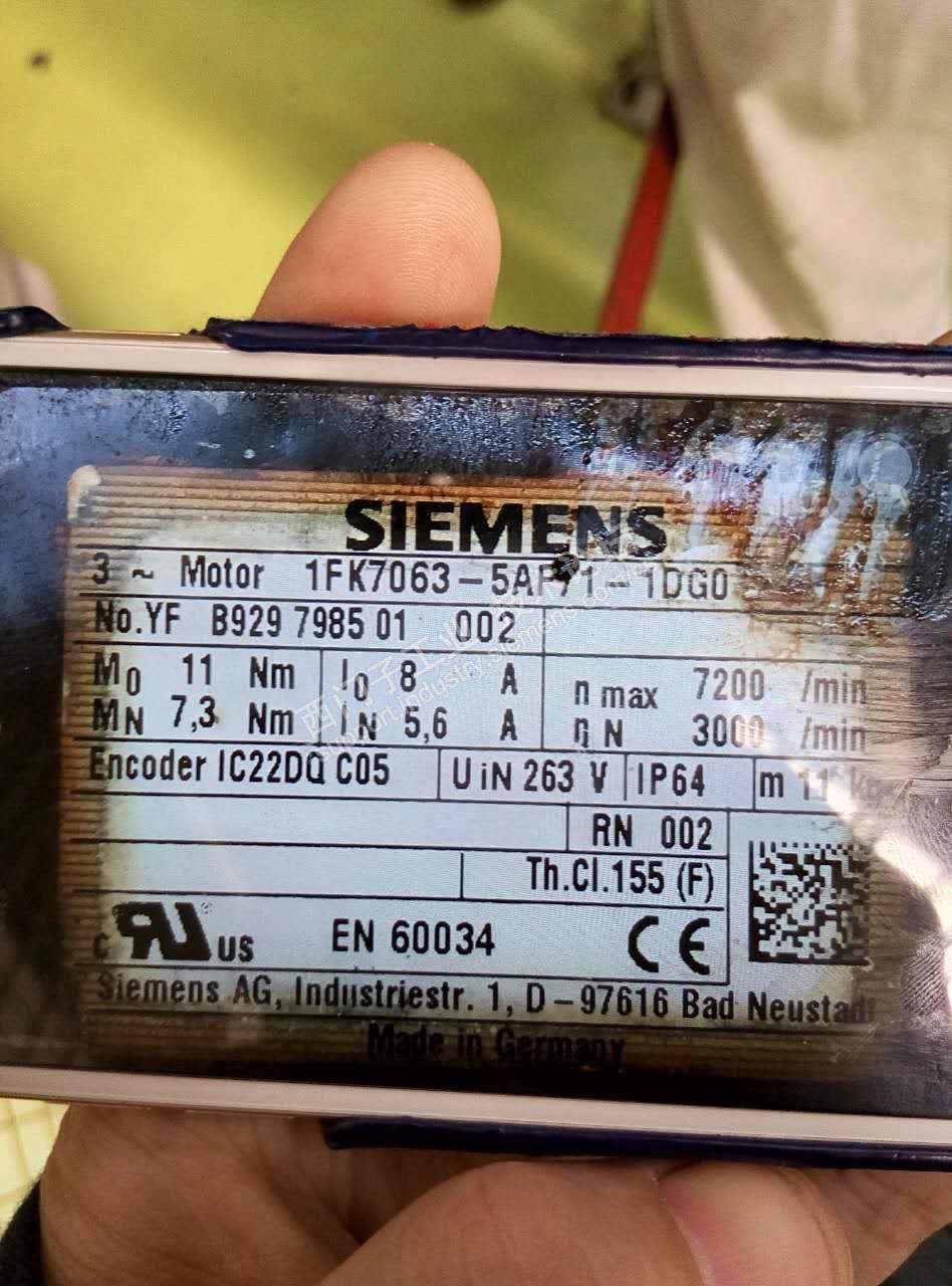

 现状排查,对驱动器,电机动力电缆,伺服电机检查,只有电机绝缘阻值对地14.98兆欧,其他都正常,电机型号如下图,更换电机恢复正常
 故障根本原因:切削液从动力直角接头的密封圈处浸入,导致三相与地之间绝缘变小,造成对地短路,产生过电流现象

这种报警遇到过多次,都是S120的功率模块(IGBT击穿或者检测回路损坏)损坏;判断的方法:把电机的动力线拆除重新上电,如果不报警基本可以确定电机的故障,如仍然报警基本可以确定功率模块损坏。

通常要把电机插头位置朝下,电机与丝杆或减速器连接的部位如果是箱体,要在箱体下方打1一个10mm左右的孔,防止切血液通过丝杆淹到电机轴,再从电机轴、密封圈到电机线圈内部。经常检查防护板的情况
