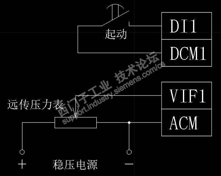

请教甫哥一件事情:
您的CAD图中,恒压供水使用了三垦力达的VM06变频器,远传压力表的电源,直接取自变频器的+V12V。
但是,变频器用户手册上,对+V的描述是:
远传压力表只有400Ω啊,接上去,+V会过流保护?还是仅仅电压低一点?
我没敢这样接过,许多变频器的这个12V只能输出10mA或20mA电流,因此我一般是使用一个外部电源:

22楼    2017-01-26 12:23:17
精编帖  主题:回复:【分享】新年分享 LOGO控制(一用一备消火栓泵控制及自动巡检)(一用一备排污自动轮换高液位开双泵)(3台泵供水)
仅仅是电压低,约5V左右吧。将变频器的返回信号VIF1设为5V,可以正常使用。过去一直这样用。当然,采用外部5V电源更好;现在我们多数用压力变送器,LOGO内部PI控制,配触摸屏。
变频器辅助电源有逐周期限流,所以阻值小的电阻不会损坏电源,但不提倡这样做。

24楼    2017-02-04 17:20:55
当然了,用外部的DC5V电源更好。或DC10V、DC24V串联一个电阻也可以。
