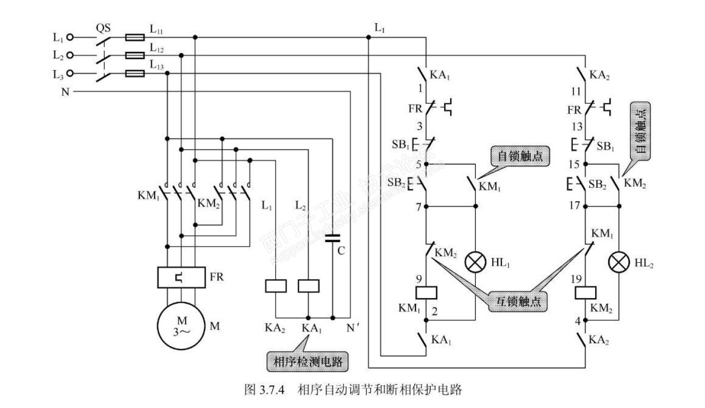

主题:关于相序自动调节电路
为什么电源正相序时。KA1线圈得电瞬间电压大于KA2线圈电压?从图上看KA1的2端是L2与N,KA2两端是L1与N,不应该都是220V吗?还有KA1得电后为什么重新分配电压,高得越高,低得越低?

我认为图纸有误,必须再加一个条件:KA1、KA2及C的“星点”不与供电系的N连接时,这种解释才成立,才会正确。
分析一下:需要在其中一相与零之间接多大的电容,才会使供电系统出现如此严重的电压不平衡。这种情况下,会因为其中一相通过变压器的容性电流(极其严重的过补偿)太大,而烧毁电力变压器,并且因三项电压严重失衡,,,,对负载的影响不言而喻。因此:KA1、KA2及C的“星点”不能与供电系的N连接。
