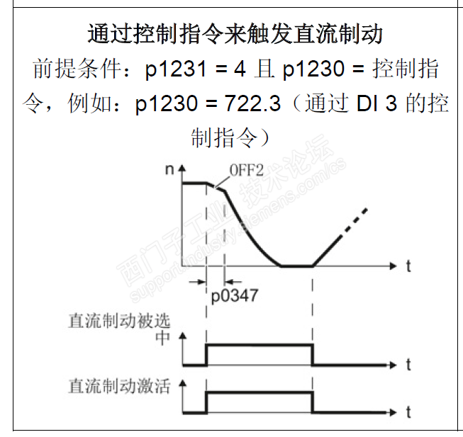

假设一个惯性负载,常规减速时间40秒不会跳闸。接上能量回馈单元后,减速时间可以减到多少?37变频带37kw的电机。

嗯,你理解错了。
投入直流制动的过程是这样的:得到直流制动命令时,先切断IGBT输出(OFF2),等待去磁时间完成,再投入一个直流电压,达到绕组额定电流的直流(静止磁场)。
其制动效果如下图:
