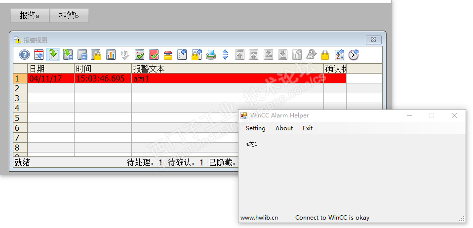

V2.0:支持自定义画面名称和报警控件名称!
CC_Alarm_Helper.exe软件可以自动获取WinCC报警控件中的消息文本并朗读,而不是播放某种预先录制好的音乐。
建议由WinCC启动该软件,它会在WinCC退出时自动关闭。
WinCC的主画面需要命名为“_Main”,其中的报警控件需要命名为“AlmView1”(V2.0支持自定义),控件的前四列需要分别为日期、时间、消息文本和应答状态,除此之外无需其它设置。
下列平台已测试通过(不支持XP系统):
Win10 + TIA PORTAL V14
Win7 + WinCC V7.3
该软件无需注册,无任何使用限制,无任何费用。

软件的界面比较简单,本身也是可有可无的,运行时会自动最小化在托盘
