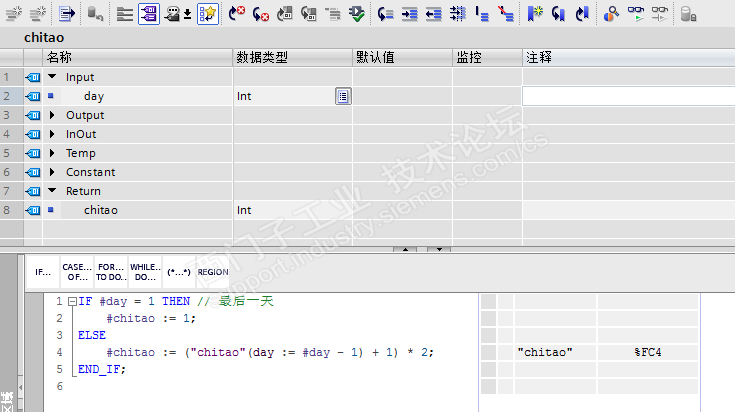

15楼    2017-03-02 15:26:20
精华帖  主题:回复:猴子吃桃SCL编程
 给你一个不一样的思路,采用递归调用计算
