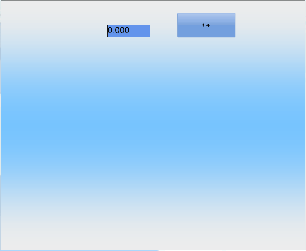

1、 新建项目:
1.1   组成:
两个画面:START:启动画面;POP:弹窗画面,新建一个内部变量TEST:测试变量改变之后,被蒙板后还能不能跟着变化。画面测试分辨率:1000*800
1.2   START画面内容及属性:
画面窗口控件
1个:
属性                属性值
调整大小         是
画面名称         POP.PDL
显示                否
层                   3
事件:如图
矩形
一个,用于蒙板,其属性:
层:2;效果-对象透明:50;其他-显示:否。
按钮
一个,用于打开弹窗,事件设置:
IO域
一个,用于显示TEST值
1.3   POP画面内容:
按钮
一个:用于关闭弹窗,事件设置:
IO域
一个,显示变量TEST值
2、 运行测试:
效果见动画图:
3、 结束语
如果子画面较多,可以使用脚本的方式设置矩形的显示属性,或者做多个矩形,一个矩形绑定一个子画面窗口即可.
其实这个主要是对对象属性里面的 效果 - 对象透明 该属性值的应用,这样做出来的画面,感觉就高大上很多了~再利用其他样式的设置,还能实现更炫的效果,请您自己多摸索吧
