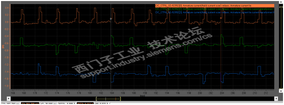

西家上一代直流调速器 SIMOREG 6RA70 系列装置的模拟量输出端子 12/13  专用于外接电流表,显示电枢电流实际值,同时也被称为脉冲检查的“神器”。现场调试过程中,可把示波器接在这两个端子上,通过读取电枢电流波形判断直流侧是否缺波头。  而新一代的 SINAMICS DCM 6RA80 装置,硬件设计上没有这个专用功能的端子,其它方式读到的也只是电流有效值而非实时波形,这使很多习惯看波形的工程师感到不方便。
事实上,6RA80系列在这方面远优于6RA70产品,工程师无需使用示波器就可以看到电枢电流和电枢电压的波形。参数 r52952.0-3 为我们提供了交流 U,W 相进线电流、电机电枢电流、电机励磁电流检测的扫描值,他们不是有效值而是直接或间接来自于电流反馈,通过 STARTER 的 trace 功能可看到这些信号的波形如下图 1 所示:
图 1电枢回路波形
图中橙色线 r52952.0 为电机电枢电流波形,可以清楚地看到在一个周期内的 6 个波头是否完整,如果有问题可以配合U相电流r52952.2(绿色曲线)、W 相电流 r52952.3(蓝色曲线)做进一步精确判断及问题排查。
同理,参数 r52952.1(电机励磁电流)用于检查电机励磁电流是否正常。下图 2 所示为单相桥的励磁电流波形,在一个周期内的2个波头完整且连续为正常。
