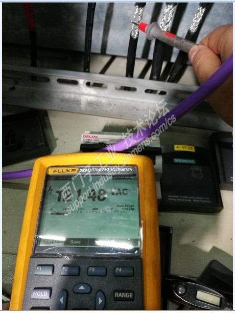

最近改了几组电机线(3相线+接地线+屏蔽层): 1、地线电机与变频器端都已经接地; 2、屏蔽层入柜处接地;
运行一天下来,发现以下几个现象: 1、如果将屏蔽层在入柜处接地,电机在运行过程中,间隔十分钟左右就报F0070(通讯故障)。该故障可以在面板上按Fn键进行复位。 2、将参数P2040设置为0,屏蔽掉通讯故障后,也还会报F0070,并且变频器面板上出现红灯(一般在硬件掉线情况下亮红灯),且在面板不能按Fn键进行复位。 3、如查将屏蔽层入柜处的接地悬空,则运行一天变频器都没有报故障。但是屏蔽层出现了90V左右的电压。(可参考图)
问题: 1、接EMC规则,是不是屏蔽层在电机端也需要接地? 2、这个电压是感应电压吗?怎么会这么高?为什么不接地的时候,对通讯就没有影响,一接了地,对通讯干扰就这么大?

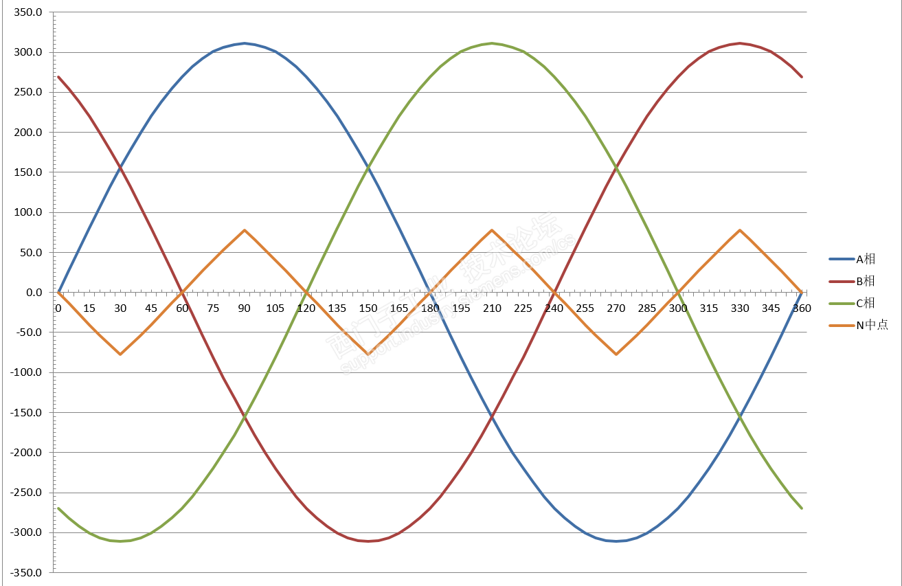

yming 至圣 经验值:138911 发帖数:23251 精华帖:881 |
65楼
主题:回复:电机屏蔽层及通讯干扰问题你为什么要用N线呀? 你知道么?事实上L1、L2、L3 AC 380V电源电缆实际上是没有什么干扰的;尽管它的电流有一些畸变谐波。 问题就出在变频器的输出电缆。要知道,尽管直流母线上的直流电压是稳定的,但它的中点电压不是零伏,而是相对N中性线有70多伏的交流电压。 看下图:三相整流后的母线中点电压相对N线中性线点位(橙色) 当变频器输出时,它会通过等效电容耦合到外壳、电缆屏蔽层。如果没有一个可靠的电缆连接到变频器输出PE-电机外壳,就会通过不可确定的路径返回到变压器中点。 所以通常都不使用 N线。需要单相控制电源时,就是用380/220控制变压器,提供给开关电源。
