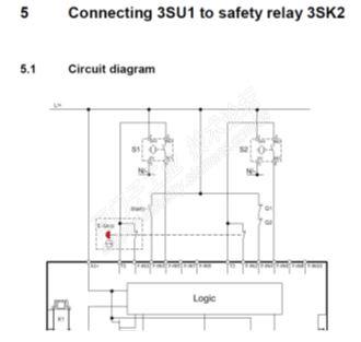

        最近,有同事问了一个问题,就是对于双手按钮来讲,如果接成单回路是否可以达到SIL3的安全等级?
        原本对于这个问题的回答几乎可以不加思索:只有接成双回路(1oo2)的方式才能达到SIL3,因此接单回路是不能达到SIL3的。
        但是,同事发现:最新的安全继电器以及S7-1200F的安全应用FAQ(109479531)中,均是接成单回路(1oo1)即可达到SIL3。
图1 安全继电器3SK2的接线图
图2 S7-1200F的设置
       为此,我们跟德国总部进行了进一步的确认,我们主要的疑问在于:
1)  对于其他的安全功能(例如急停),有的安全继电器也具有Cross-circuit detection功能,但单回路接线(1oo1)时仍然是SIL2,只有双回路接线(1oo2)时才是SIL3。
2)  为什么之前的手册或者应用文档中, PLC的接线都是双回路的?
        最终,经过多次的沟通,我们得到的答复是:
        1)对于安全继电器而言,是由于新的安全继电器在2Hand功能上具有了Cross-circuit detection 功能,因此采用单回路接线时依然可以保证DC(诊断覆盖率),从而使得系统达到SIL3。
        2)而对于安全PLC来讲,由于历史原因,一直都是双回路(1oo2)的接线方法,但其实是可以采用单回路接线即可达到SIL3。
        无论如何,这里需要明确几点:
1)  只有双手按钮有这样的情况:每个按钮按照单回路的方法接线就可以达到SIL3的安全等级,其他的安全功能没有这样的情况。
2)  此时,应该使用相应订货号的产品及严格按照接线图进行接线处理。
