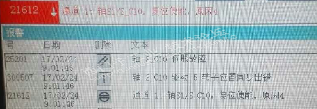

故障现象:主轴旋转出现异常声音,机械人员进行更换,更换前没有任何报警,更换后出现了300507,25201,21612。

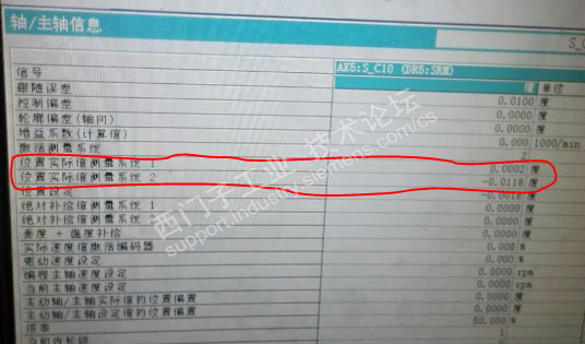

诊断过程:检查第一和第二测量系统的数值分别为:0.0002和-0.0118数据确实存在偏差,分析是由于更换的主轴尺寸有偏 差导致的。
处理过程:更改MD1017从0改为:1让同步电机自动重新调整,当然我们也可调整MD1016的偏置角度,这个要进行计算,所以我采用了MD1017
结果:通过更改MD1017参数后,进行断电NC重起,测试运行主轴没有了报警,OK啦。

修改1017参数,系统自动将补偿的数值赋予1016
840DSL里面的调整在P1990这个参数里面
角度偏差小的主轴转速上不去,负载大
角度偏差大的话,就会出现同步报警,只有同步电机需要做,以及维修主轴动过编码器
