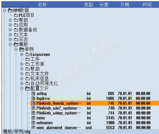

第三步:设置配置文件systemconfiguration.ini
MiniWeb_win7_systemconfiguration.ini 拷贝到/oem/Sinumeirk/hmi/cfg
自动跳转到这个画面,更改文件名称为systemconfiguration.ini

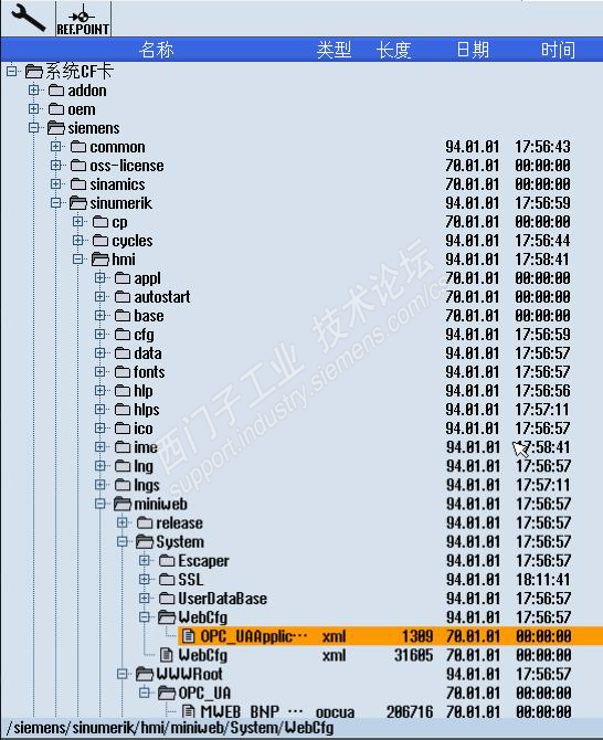

第四步 配置MiniWeb server 的IP 地址
模板文件:cf/siemens/sinumeirk/hmi/miniweb/System/WebCfg/OPC_UAApplication.xml

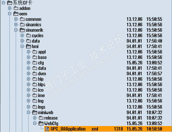

拷贝模板文件到 /oem/Sinumerik/hmi/miniweb/WebCfg 目录下

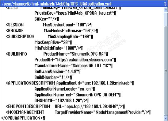

打开OPC_UAApplication.xml替换文件中所有的localhost使用PCU50的IP 192.168.1.11(PS图片借用的),总共有3 处

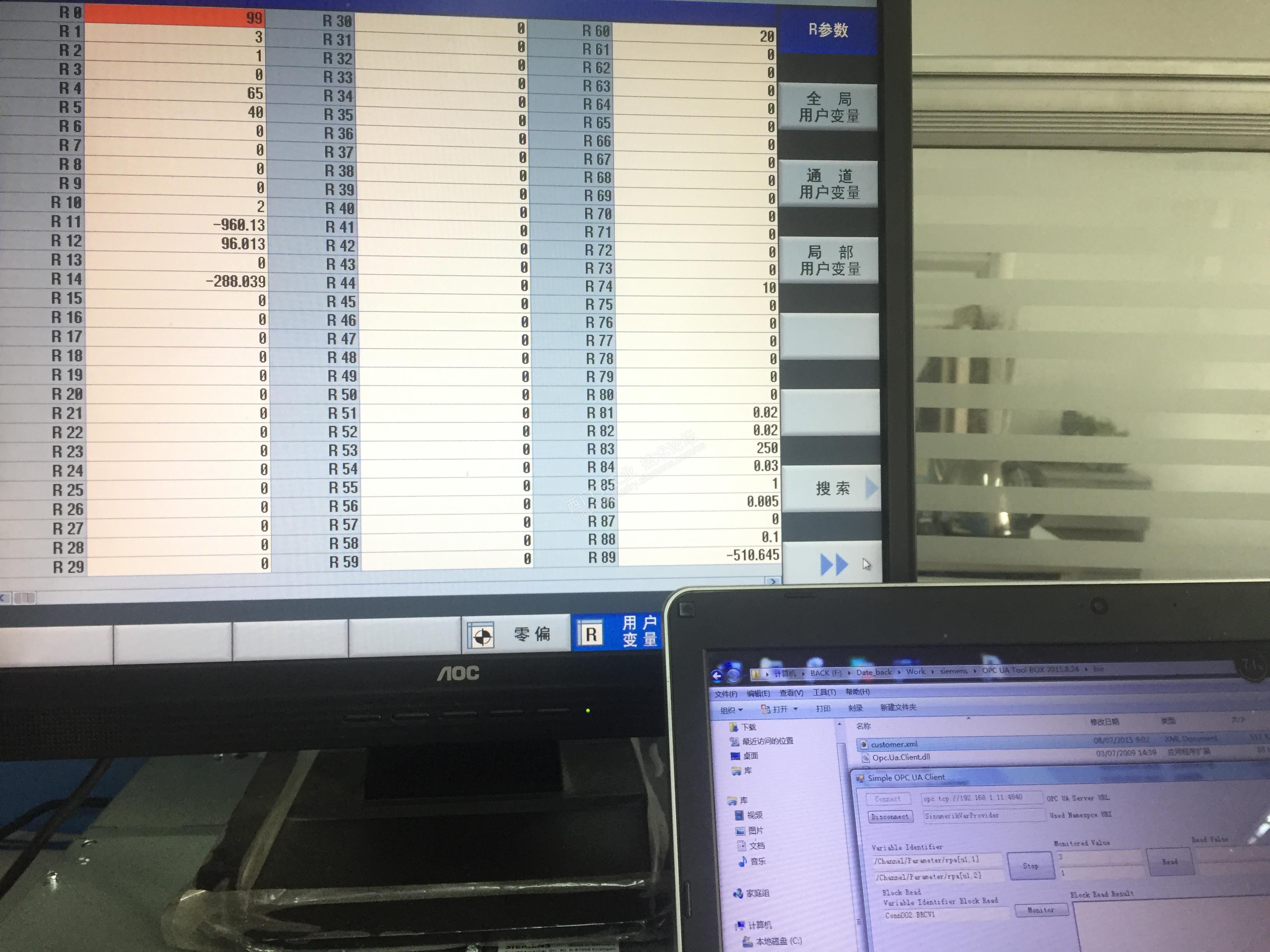

以上设置就完毕了,重启重新上电!使用西门样例
bin.rar
成功监控到了R参数 R1和R2.
