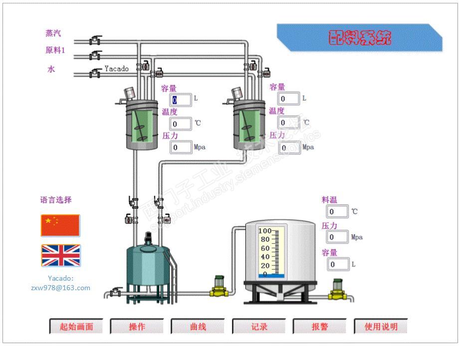

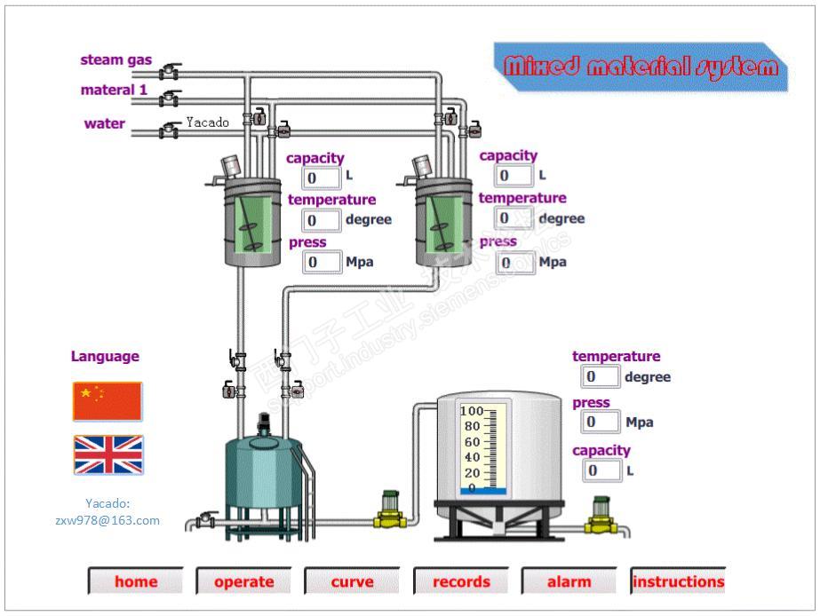

楼主    2017-02-15 10:24:44
主题:分享一个精简面板的多语言项目画面
在KTP1200 Basic面板上做的多语言项目画面。请多提建议。

1、字符域扩大
2、用简练字符替代
3、用简练图形示意替代
4、字符+图形
