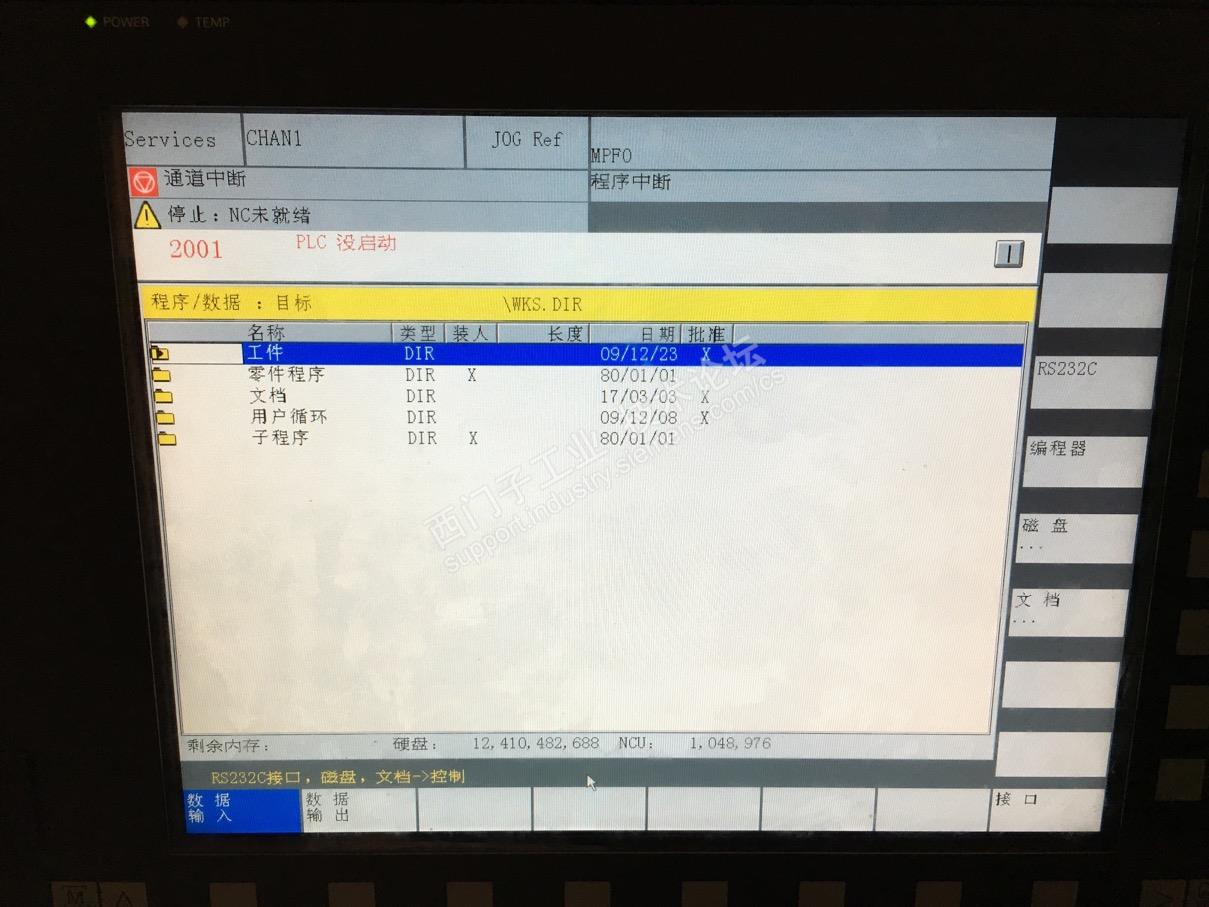

各位老师您们好,我们现有一台数控磨床,系统是840D,由于停电,系统中的程序丢失,现在我想回装备份程序,但是怎么都找不到回装开始键,请赐教。

楼主的设备故障:报警号:120201,2001,无法传送PLC程序,传送会中止,PLC程序丢失。
我和楼主的诊断:楼主发贴后,我快速响应,第一天我们加了微信,通过远程指导,怎样进行PLC程序回传,告诉他从服务菜单——数据输入——文档内找到要回传的PLC备份程序,然后执行启动,结果回传中止。

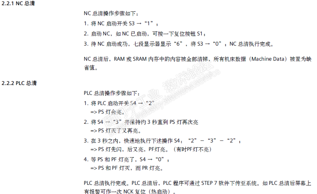

和楼主诊断的第二天,中间隔了两天礼拜,我发给其一些资料,在上面贴着,让其将NC和PLC进行总清之后再送,总清在手册内找到。
楼主很聪明这些完成的很好,清完后让其再试先传送NC,传的过程说级别不够,
让其输入sunrise密码,之后传NC程序,结果传的时候出现200报警,
看到这个我让其进行NCK复位后再传一次,结果其NCK复位是灰色的不能进行,没办法又让其关电重起后再起,重起后PCU有密码,还好操作工知道,启完后NC传送成功。这儿说明通信线没有问题。
紧接着再传PLC程序,传送中止
我又让其进行NCK复位,此时NCK复位是可以执行的,复完后传还是不行,又试关电重起再传也不行,这时让其把S3,S4的设置拍给我看看,当时也想过PLC要不要在STOP状态,老的840DI是要在PLC在STOP状态才能传,但是我觉得其840D不是太老,应该可以传的呀,这时他要回去吃饭,我在外面散步。
