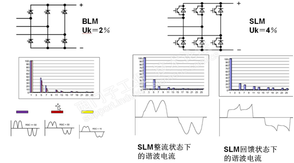

一、整流电路和非线性负载产生的低频谐波
典型整流电路产生的低频谐波如下图所示
基本解决方案
  • 设计进线电抗器
  • 设计进线谐波滤波器
  • 改变拓扑结构,比如12脉波,24脉波等

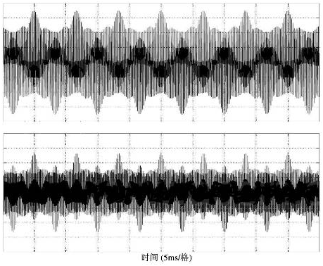

三、电力电子电路拓扑结构导致的EMI问题

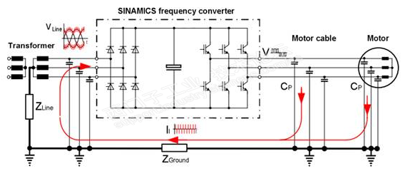

由于PWM逆变器固有的脉冲特性造成了逆变器输出很高的和不平衡的瞬时电压,产生很大的共模电压,在动力电缆形成干扰电流,及在电动机上耦合出很高的轴电压和轴电流,不仅威胁到电机系统本身的安全可靠性,缩短其使用寿命。所产生的干扰电流频率从100kHz~数MHz,将产生很强的电磁干扰(EMI)。
下图为一个典型的驱动系统图,途中红色的电流为干扰电流的流向(此图也可以看出系统接地的重要性)。
共模电流的潜在的路径如下图所示,可以看出,作为干扰电流,其可传播的路径的多样化,其流动的规律即是按照阻值最低的路径流动(因此可靠的良好的接地系统非常重要!!!)
一般三相PWM逆变器输出共模电压和共模电流的波形图如下
