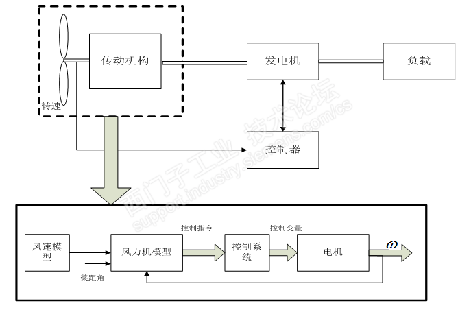

最近在做风力机模拟系统,在Labview中通过公式等计算转矩值,通过Labview与S7-1500  OPC通讯将转矩值输出给MM440,控制异步电机。但是呢,转矩的计算是需要电机速度反馈的,是时变的。请问:
  1. S7-1500得到的转矩值该怎么处理?
  2. 440如何实现变转矩控制?
  3. 由于电机的转速限制,怎样控制在给定转矩下电机可能会飞车的问题?

就是假装下面这个框框是个风力机。在Labview中通过公式等计算转矩值,通过Labview与S7-1500  OPC通讯将转矩值输出给MM440,控制异步电机。T是风速和反馈转速的函数。
