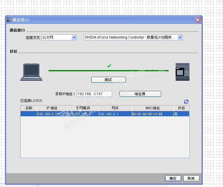

先按“高侠”在1楼说的方法配置硬件。必须用最新的V8.1编程软件(打开老软件——帮助——更新中心,根据打开的对话框一步一步就可升级了)
logo!8 fs4 的初始IP是:192.168.0.3
logo!8 standard 的初始IP是:192.168.0.1
共3点:
1、工具——以太网连接(我设置的如下图)
2、电脑采用固定1P、网关、子网掩码。
3、下图中的蓝色部分的选择要正确(根据您的电脑确定选择)
然后点击下图右下角的“循环箭头”搜索LOGO
再选定搜索到要下程序的LOGO....

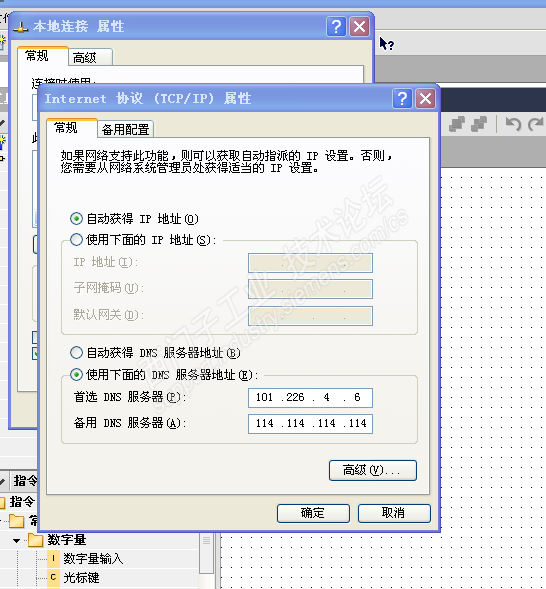

现在的LOGO!貌似不用固定IP也能连接了,只需要在工具——硬件——基本设置,或者工具——以太网连接中设置好目标LOGO!的IP就可以了。
下面是设置为自动获得的画面:
下面显示已测试通过:
这是我最初设置的LOGO!的IP地址,注意要与LOGO!中严格对应:
记得最初使用LOGO!的网络功能时,PC确实需要设置为固定IP,现在不论使用无线局域网,还是使用有线路由器,都不用了。
