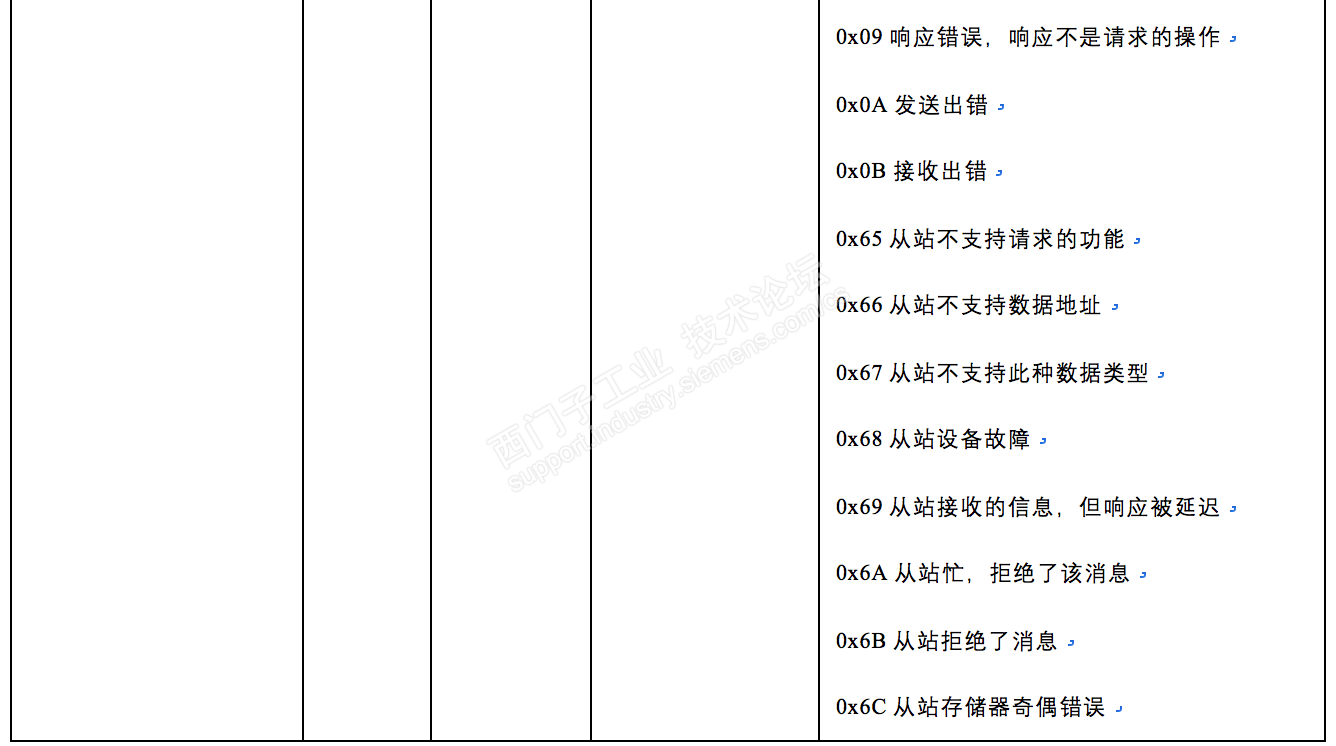

6.      每条指令单独返回错误信息。

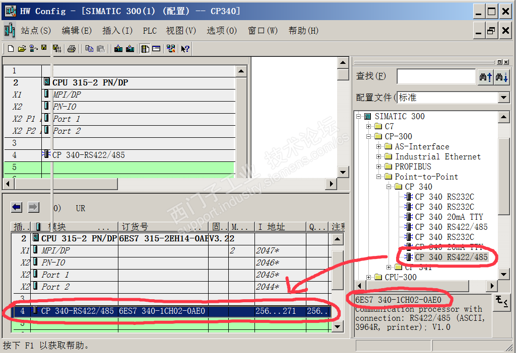

现以CP340为例进行硬件组态说明
  1.      添加CP340到机架,如图:
2.     在CP340上右键选择对象属性
记下这里的地址,编程时需要用到,点击参数按钮,进行参数组态。

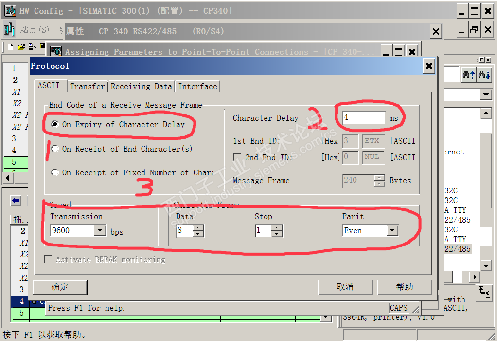

3.     参数组态

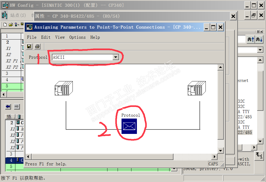

协议选择ASCII,点“Protocol”。
4.     报文设置
1,报文选择延时完成。2,选择数据接收时字符间距超过4ms就完成报文,如果通信速率是19200,可以延时2ms。3,速率,数据位,停止位,校验位设置与从站一致。
5.     串口接线方法,这里选择2线。
6.     保存并确定所有对话框,CP340硬件组态完成。其它通信模块的组态方式大同小异。

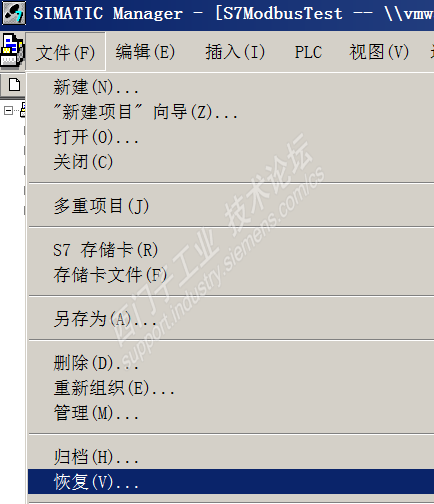

  1.      您得到的程序如图:
这是由STEP7归档后文件,应使用STEP7恢复命令,恢复后会看到项目已经打开。

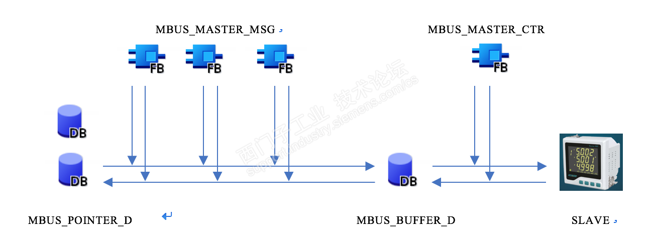

2.     程序工作原理
3.     程序块功能说明:

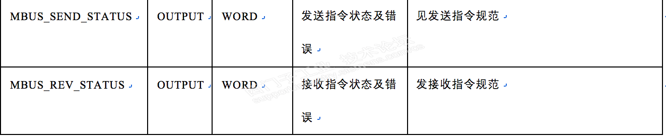

MBUS_POINTER_DB:用户数据块。可以是单个数据块,也可以是多个数据块。从站返回的数据保存在这个数据里,向从站写入的数据也在这个数据块里。
MBUS_BUFFER_DB:缓冲区数据块。一个缓冲区数据块对应一个串口。将要发送的数据在这里进行校验操作,接收回的数据同样在这里校验操作。
MBUS_MASTER_MSG:主站轮询指令功能块。可以单个块运行,也可以多个块轮流运行。根据输入参数决定把哪些用户数据放入缓冲区数据块,再将从站返回数据放回用户数据块。注意:同一时刻只允许一个主站轮询指令工作,否同返回06错误。
MBUS_MASTER_CTRL:主站通信控制功能块。一个通信控制功能块对应一个串口。主要功能为发送和接收与从站的通信的报文。

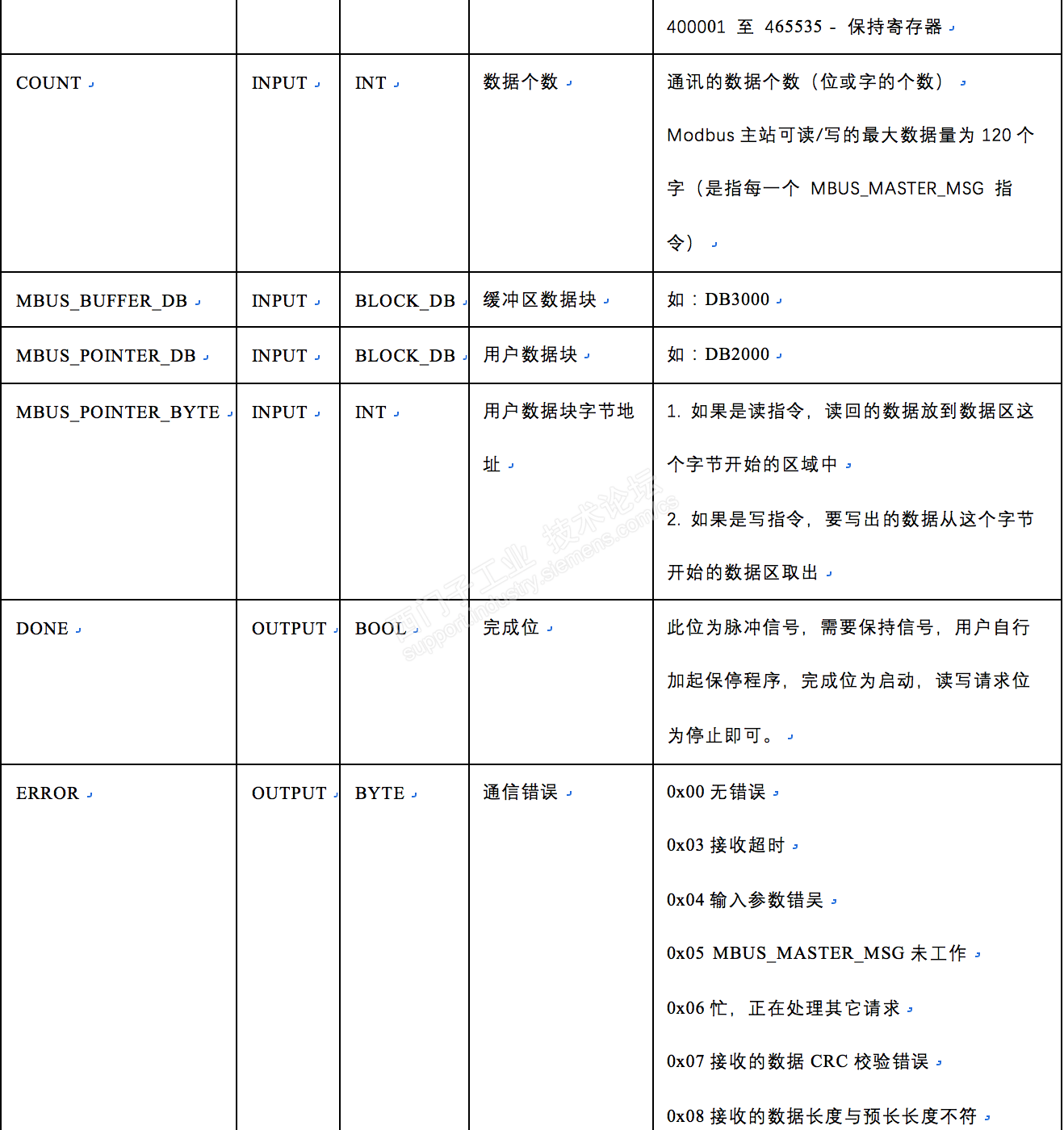

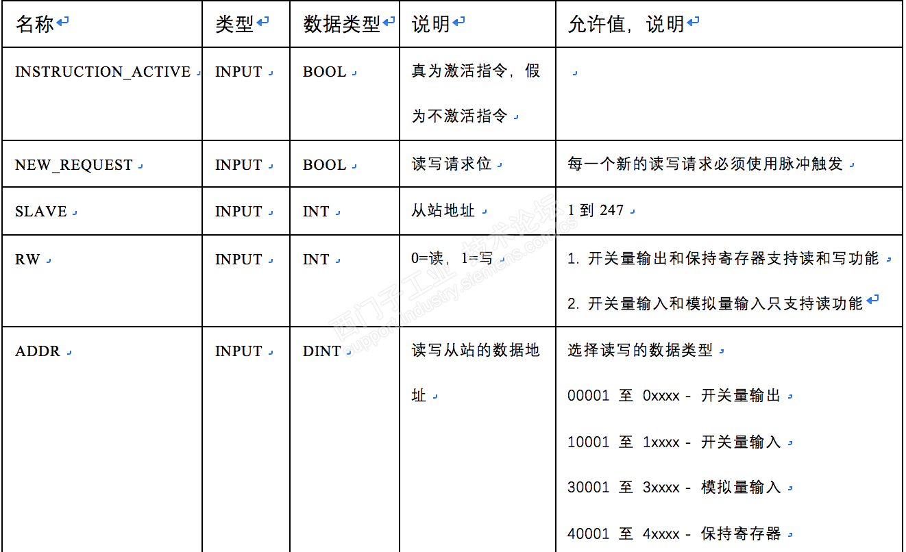

 4.     功能块参数说明
MBUS_MASTER_MSG
MBUS_MASTER_MSG
MBUS_BUFFER_DB
缓冲区数据块是一个350(不可小于350)个字节数据块,可以复制,可改符号,可改绝对地址
MBUS_POINTER_DB
用户数据块用户可自行定义,无要求。

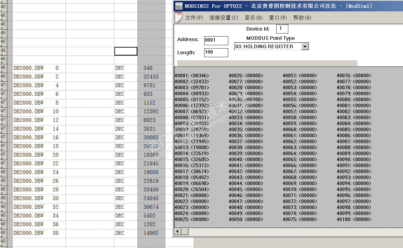

 附通信成功截图
