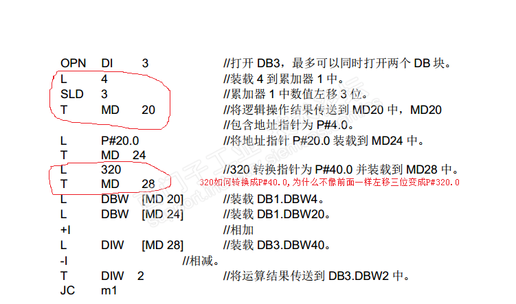

主题:如何理解32位存储器间接寻址
这个是文档“S7-300/400 PLC 寻址方式”的例子,我搞不懂啊,这个320怎么就变成了P#40.0 ,为什么前面一个数字变成指针,有一个SLD 3 的指令,搞不懂有什么区别

上面不是4左移三位成了p#4.0吗?
40左移三位=40*2^3=320,不就是p#40.0吗?
