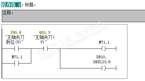

我厂一台海天龙门加工中心,在换刀时常常出现6405“通道1指令09PLC应答参数001-标识符02无效”报警。
此时换刀宏程序L6运行至N2560段:
N2560 UNTIL($A_IN[15]=1) OR ($A_IN[35]=1)
N2570 M66=21;GR TO LEFT
在PLC程序中检查$A_IN[15](DB10.DBX123.6)与($A_IN[35](DB10.DBX129.2)状态均为1,正常。
在此向各位同行请教,不知这个报警内容该如何理解,检查方向是否正确?谢谢!

感谢千万个为什么的答疑,故障以排除。
当DB10.DBX123.6或DB10.DBX129.2的状态不确定,造成NC程序不能正常判断$A_IN[15]或$A_IN[35]。
在PLC程序FB54中,相关部分如下图:

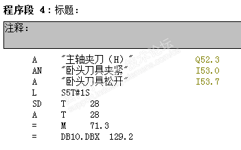

此为立头夹刀PLC应答部分。由于此报警发生在立头换刀过程中,再看卧头夹刀PLC应答部分程序:
可以看出,卧头在夹刀到位后需稳定1秒钟后才输出PLC应答信号。立头在夹刀到位后,到位信号I50.4若出现闪烁或不稳定现象,则会造成DB10.DBX123.6的不确定,引发6405NCK报警。而这种不稳定在诊断画面的PLC状态中无法捕捉,观察不到。
对原PLC程序做如下修改:
修改后,机床运行3天,报警再未出现。
