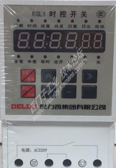

控制庭院灯、路灯的启闭传统上使用时控开关,时控开关的功能完全可以用LOGO!几个功能块简单实现。简单的低成本控制一般选用时控开关,而在不太计较成本的复杂一点的照明控制中,LOGO!极具优势。我一直都是这样做的,而且尽力在一些亮化工程上推介LOGO!
但是,传统的时控开关和LOGO!的设定开关灯时间是固定的,需要随着季节的变化人工调整,可能要每隔半个月就要微调一次,非常不方便。
现在,有一种经纬度时控开关,专门针对照明的定时控制。它以日落日出时间控制灯具启闭,输入所在地的经纬度后,全年的日落日出时间随日期自动变化修正。
这种经纬度时控开关已经在我们这里出现很多了,一些建设单位已经要求我们将一期已经建成的工程中使用的时控开关和LOGO!拆除,换成这种便宜的经纬度时控开关,只有50块钱一个。
时间类的控制、照明控制是西门子LOGO!的重要应用领域,建议新款的LOGO!应该增加经纬度日出日落的功能块。

0BA7、0BA8有【天文时钟】,0BA6及之前的都没有【天文时钟】。
