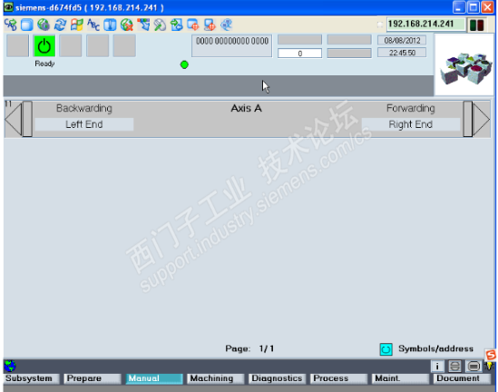

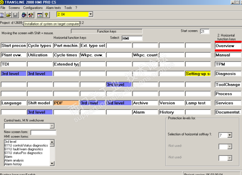

讨论transline 2000 HMI pro cs软件如何使用,@木鱼飘啊飘  把源程序发给我目前已经打开、没有用过
现发图:
@木鱼飘啊飘 你有原来的画面吗?看上去不象数控吗,好象是专机。

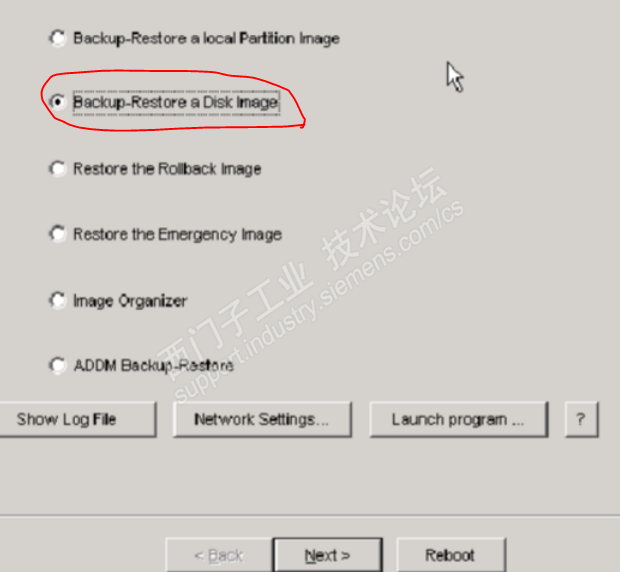

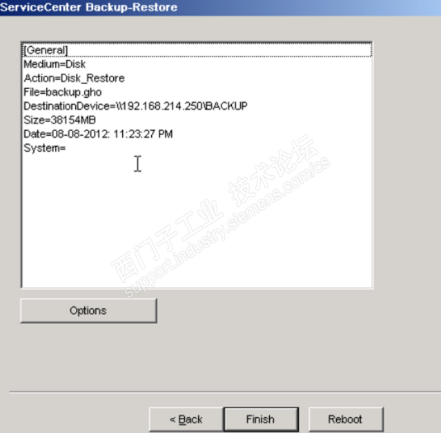

    二、Restore与backup   PCU50内部软件
    1.在给PCU50上电后,当到达系统选择画面时选择“下”方向键,移到下一行无名菜单按“enter"键,进入系统操作页面
    2.键入密码         密码为:sunrise
    3.选择第二个菜单进入

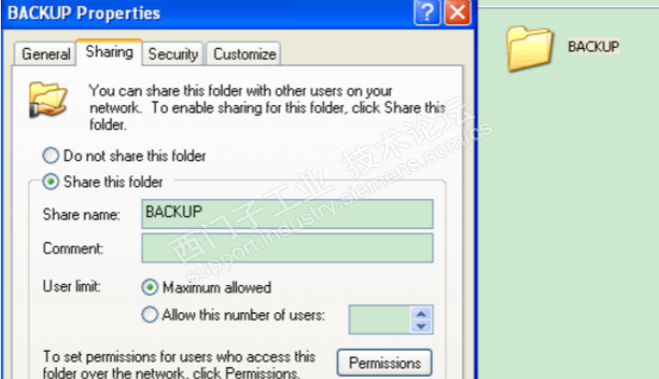

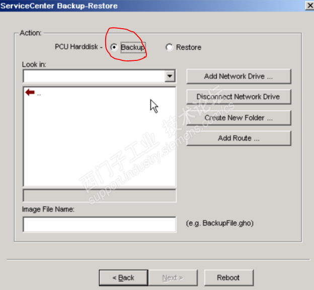

三、备份操作
(1)选择备份选项

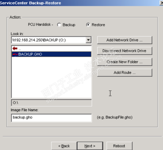

(2)在laptop中选择一个备份的路径,同时开通共享
选择已经建立的文件夹的路径和本labtop的用户名密码

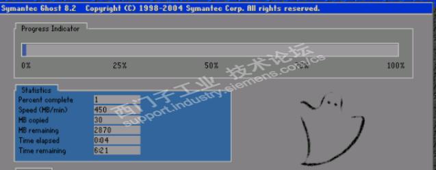

(4)开始备份
(5)完成备份
4.载入操作
(1)选择要载入的文件
(2)载入开始
载入后可以更改目标PCU50的名字

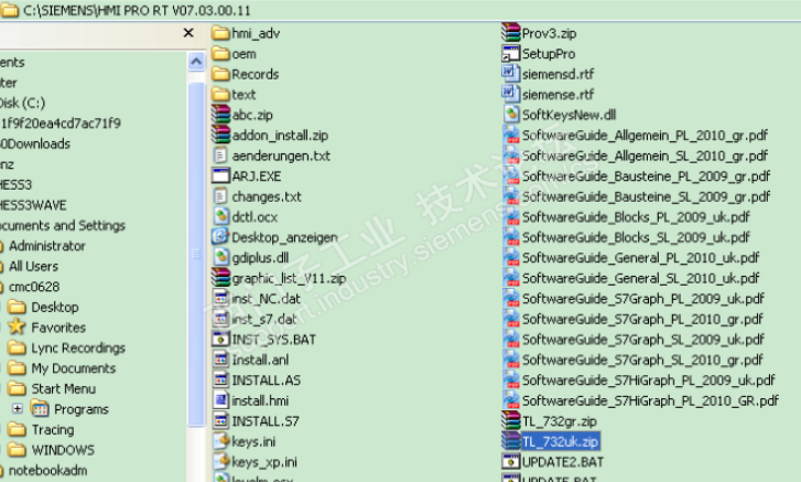

三、HMI pro系统功能块的使用
toolbox目录:
将此文件用STEP7打开
所有的相关PLC与HMI PRO的通信文件都从这里选用
四、HMI PRO内部功能块描述
  1. DB59   HMI PRO标准数据块
    如果需要使用其他块命名,可以按下列步骤更改
