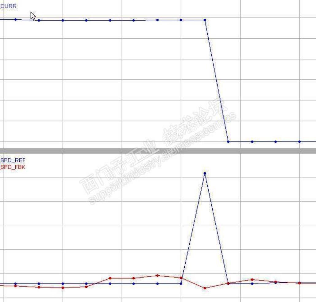

楼主    2017-04-12 12:53:07
主题:F015故障 精华帖
6se70装置报F015,查在给定有20ms跳变(给定0.1M/S,反馈-4M/S)的时候报故障的,速度反馈没有问题,因此判断是触发了设置值和反馈值的差值大触发了故障。看480功能图中P794可调整时间,但是写的是OFF DELAY,断电延时?我现在主要想把这20MS滤掉,即短时的速度设定和反馈值的差值不触发F015这个故障,看了下P794参数里面设置的是3,请大侠指导怎么设置参数,附图上面的曲线是电流,下面是速度给定和反馈

斜坡函数发生器的扫描周期,怎么会比较长呢?3.3ms

你可以激活传动里的斜坡函数发生器啊
另外,既然你的斜坡是在PLC中做的,且扫描周期是50MS,那说明你的这个速度突变不是来自PLC。好象是假的,或者干扰。
