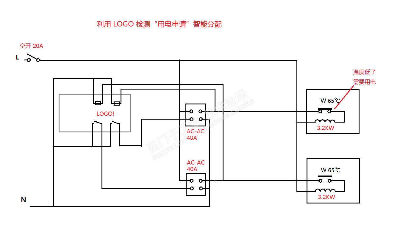

这些日子对智能家庭应用感兴趣。看看LOGO能应用到什么程度?
我发现,通常,功率大的家用电器,用起来比较顺手,而且效率高。(这里有个概念要说清楚:功率大并不代表耗电大。费钱哦!)
但如果这种电器积累多了,会遇到一个(瓶颈)问题。它们是独立运行的;如果它们同时运行,进户空开那可就跳闸了。
比如说,电加热热水器:一台西门子壁挂式热水器 3.2KW;一台太阳能顶压式带电加热热水器 3KW。空开20A。
最简单的方法当然是分时给它们分别供电。但因它们保温性能不同,白天太阳能加热情况不同(晴天、阴天;夏天、冬天);这样控制效果并不好;不理想。
最好的办法是 能知道这些电器是否需要用电(申请用电);由LOGO根据具体情况 给予或不给予 供电。
也就是LOGO 230R 有输入端可直接接 220V吧。由此,想到了下面的逻辑。
这样,就可以知道 哪个热水器温度低了(在申请用电),需要给电加热。具体给不给它供电,完全由LOGO 根据情况决定。(日照时间情况;夏天/冬天;上午/下午;有人用还是家里没人;等等等等。)
下集再说说 远程。
