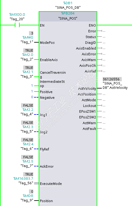

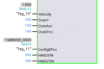

V90中的配置:
当前速度1000(*1000LU/min)
那么设定速度为:1000*1000/10000=100RPM
但实际FB284管脚显示为:
Actvelocity管脚显示为:36126556

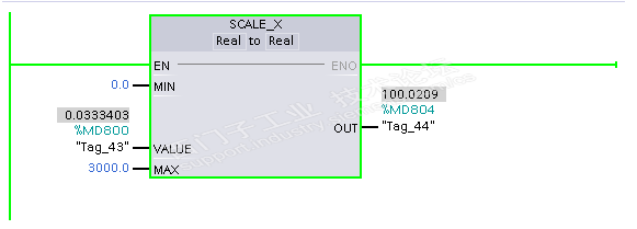

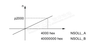

其实是因为

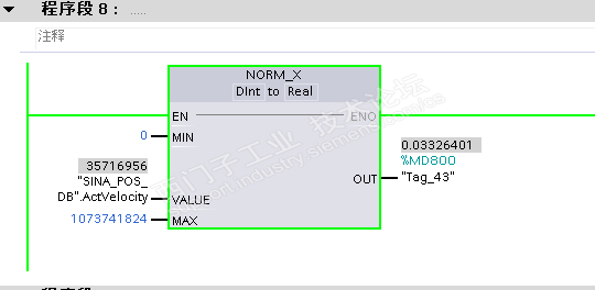

那么正确的转化做法如下:
 TIA的NORM_X(标准化)将actvelocity管脚中的参数进行标准化处理。
再将标准化后的值在SCALE_X(缩放)中处理进行定标,这样就可以得到我们想要看到的实际速度了。
