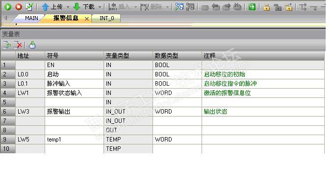

编程思路:假设控制以一个字的报警信息在QW0中反应。
1)  首先新建一个子程序命名为“报警信息”,并定义相关变量及数据类型:
2)  根据编程思路编辑相应的控制程序:

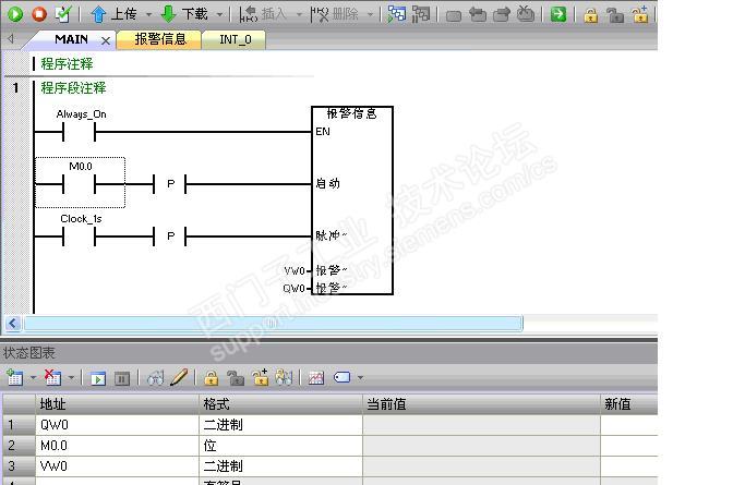

3)  在主程序中调用“报警显示”子程序,并新建“状态图表”方便监控状态:

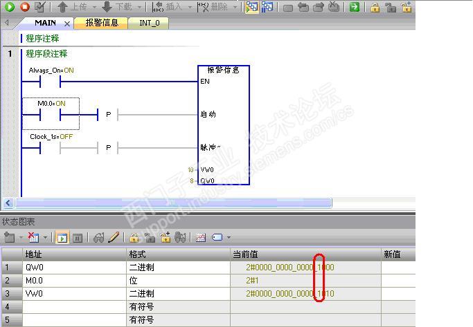

4)  假设,报警信息VW0有报警存在,(V1.0~V1.2)3个报警被激活,启动M0.0 = 1.
当循环左移有效位与报警状态值进行“与”运算,得到Q1.0~Q1.2的输出有效状态。
当实时报警信息状态改为VW0 = 2#111时,循环左移到Q1.0~Q1.2通过“与”运算,使Q1.0~Q1.2 = 分别为1的一秒钟时间有效。
5)  改变报警状态值,VW0 = 2#1010,得到的输出结果:
    运行结果当报警状态值VW 0= 2#1010时,Q1.1 = 1;Q1.3 = 1。结果符合控制要求,当然如果还需要用其它方式显示可以通过修改逻辑指令和脉冲时间得到。
