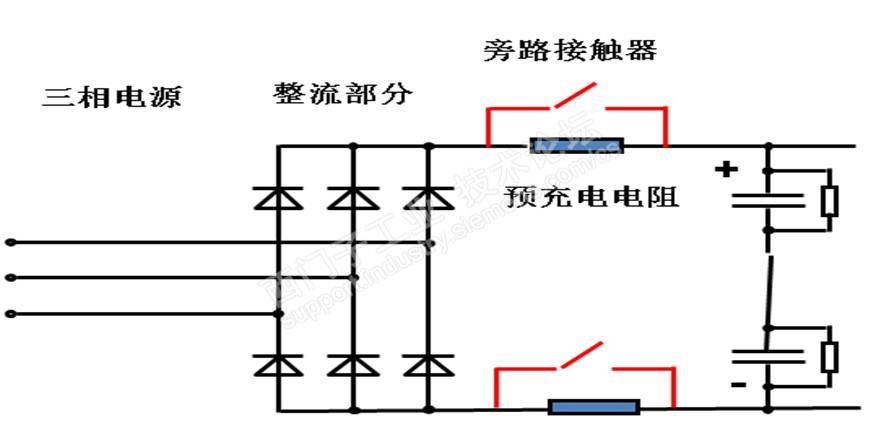

二极管整流电流限制在直流侧主回路拓扑结构
1、小功率变频器通常采用的整流及预充电方式,预充电完成后旁路接触器闭合。

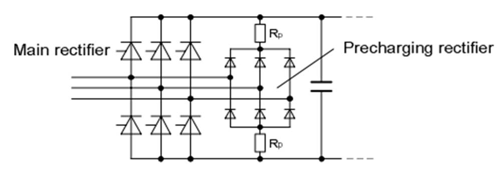

2、大功率变频器,预充电回路采用单独的二极管回路作为预充电,然后控制可控硅触发,将二极管回路旁路。

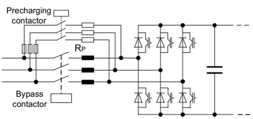

二、交流侧预充电主回路拓扑
二极管整流电流限制在交流侧主回路拓扑结构
如下图所示
 对于可控硅整流,无需配置预充电电阻,可以通过控制可控硅的触发角度,实现直流回路电压的缓慢上升,避免电流冲击。
对于IGBT整流,电流限制在交流侧主回路拓扑结构。
