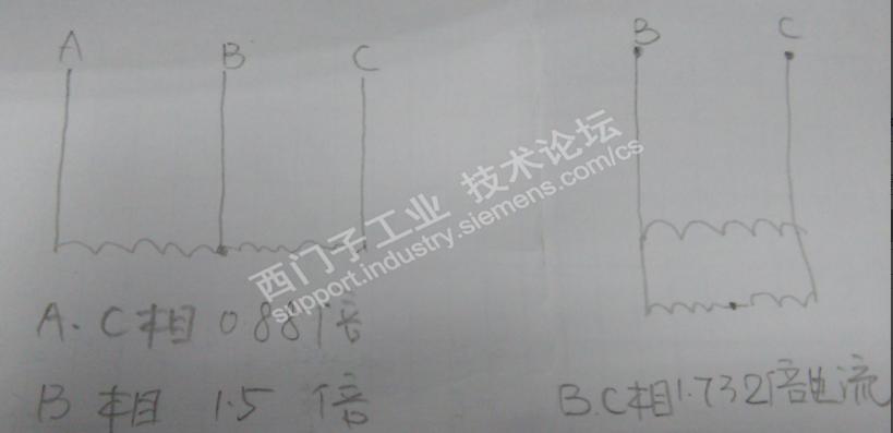

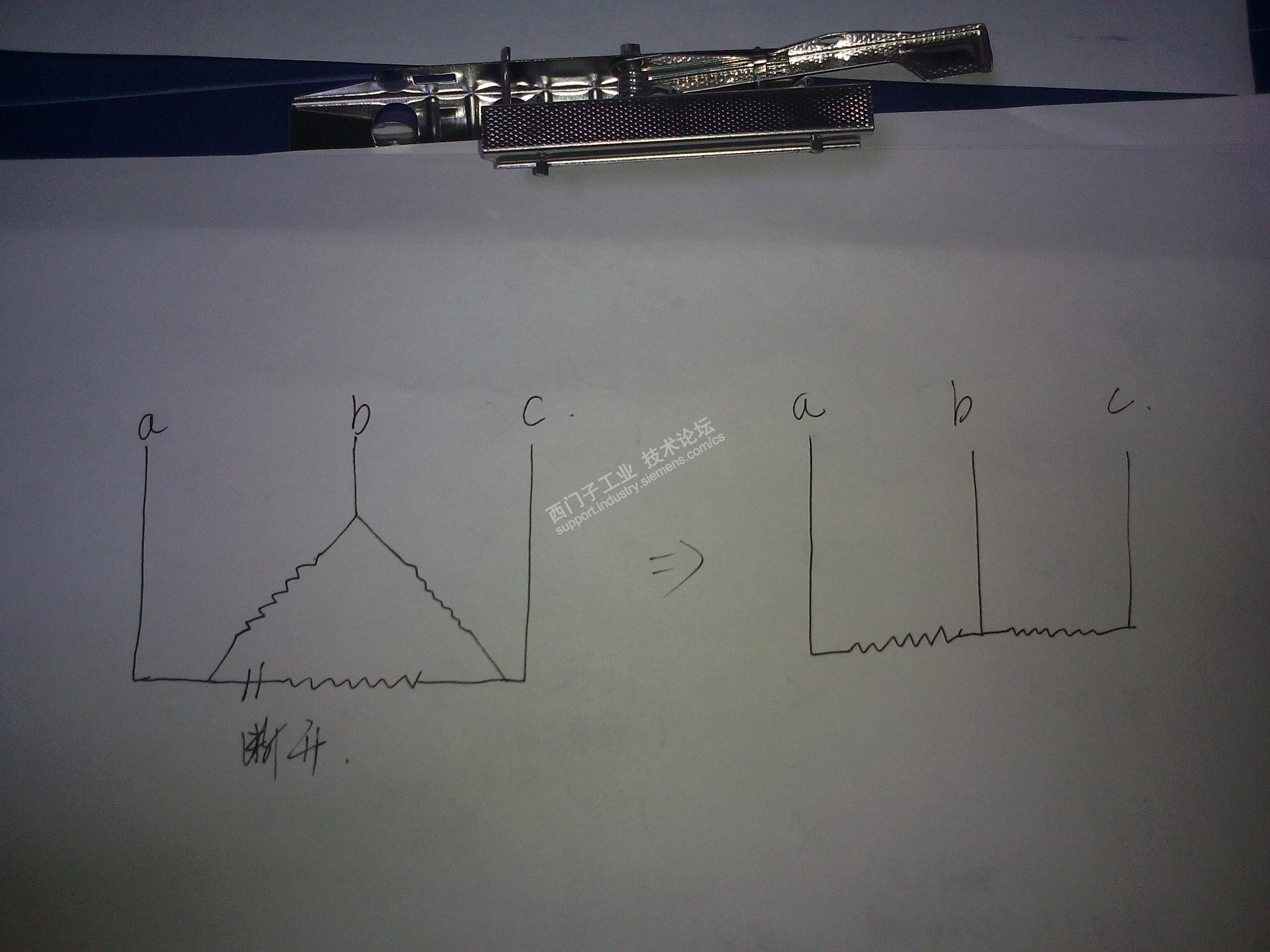

电机缺相有好几种情况,,为了更好的理解,图解释一下,
这次是电动机内部绕组中的一根引线接触不良,导致的一相电流峰值,导致的三相电流严重的不平衡。
由于是三角形连接,一旦一相相绕组出现了断线情况,那么电动机中一相的相电流值为0,剩下的两相的相电流就会有相差120电角度的电流值存在。如果说,我们保证电流值不会超过额定的电流值,那么利用这种接法,定子在缺相运行的情况下,电动机的运行功率只有三相运行时的2/3,同样的,带有一定负载的电动机在这种情况下运行时,转速就会降低,B相电流值也会增大到正常情况下的1.5倍,A C相为0.88倍的正常电流

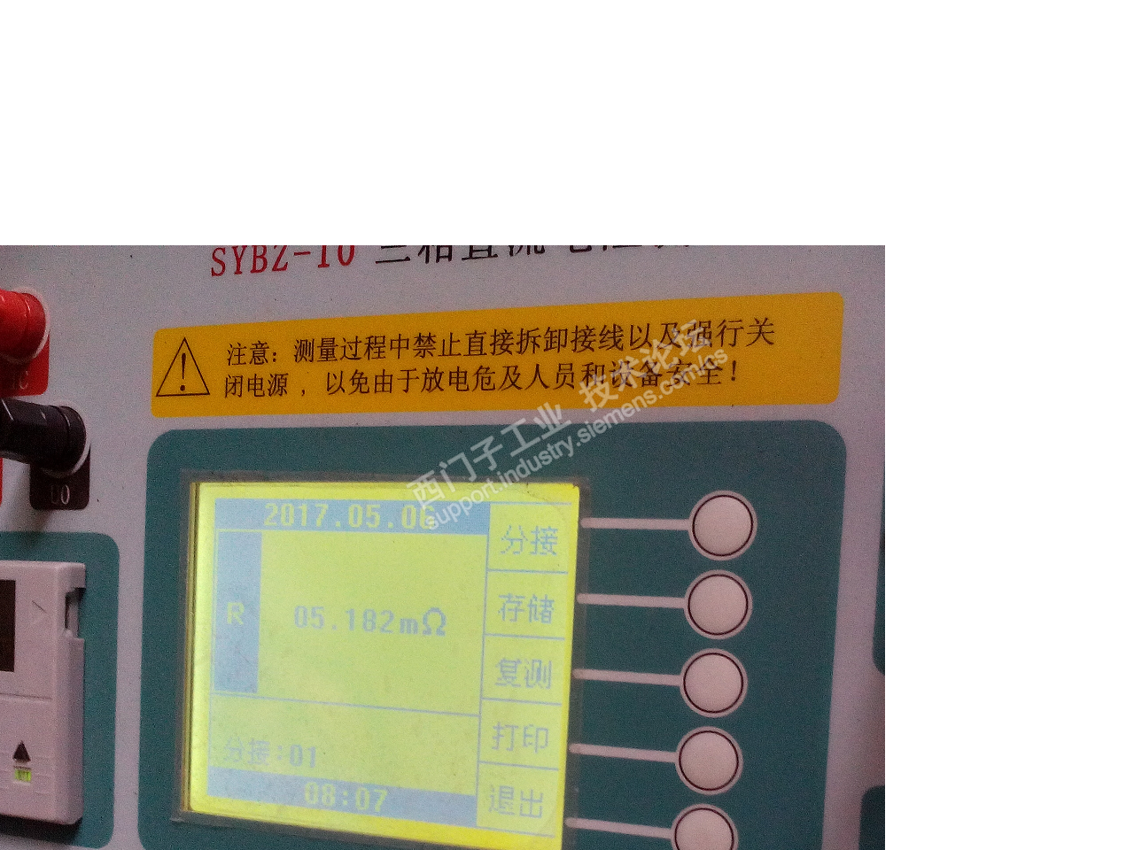

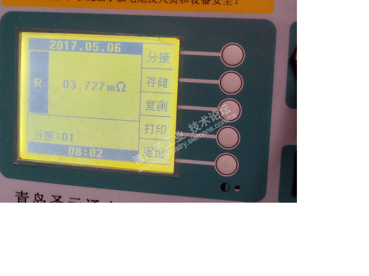

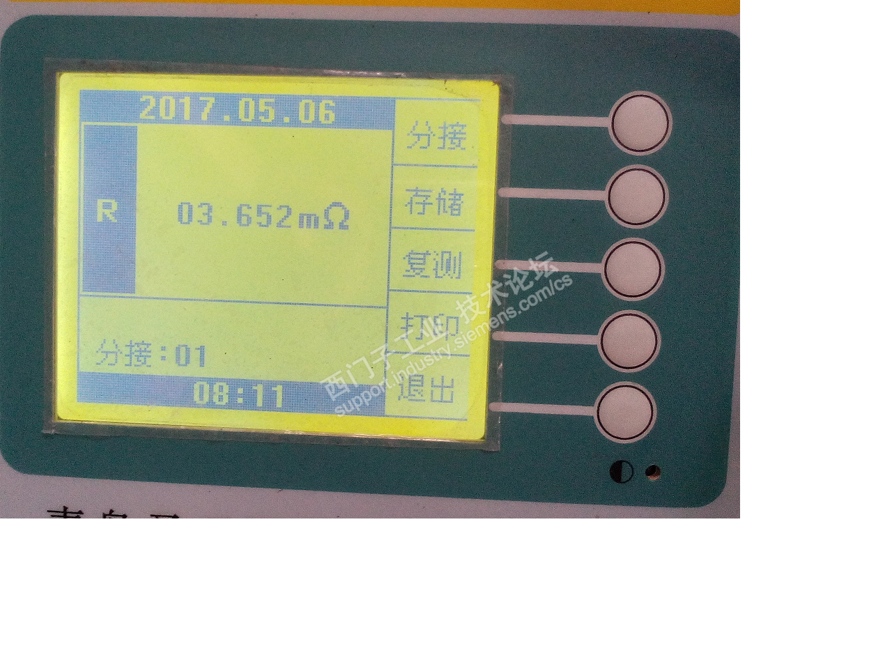

维修的电机,更换了引线,为了确保没有问题,所以借了一台直流电阻测量装置,,
入下图所示:
三相的电阻值基本一致,当然由于接触面还有端子等原因可能有误差,但基本接近,这下就彻底放心了,备件就要确保万无一失。
注意,端子一定要紧固,还有表面的油污或者清洁度都会影响测量值,否则,
有误差,会吓死人的,毕竟如果不是引线而是线圈的问题的话,维修的费用接近十万。。
大电机的电阻很小,所以用万用表测量直接不可能,只能用直流电阻测试仪,,
这个电流计算是怎么算出来的。这个电机如果停机了能否再重新启动,这个问题应该是在运行过程中发生的吧,

这种部分缺相和整体缺相从图上看区别比较大。
教科书上只是对第二种的缺相说明了一下,缺相后其他二相电流增大为1.732倍。在电机负载比较重情况下电机绕组因为过电流很容易损坏。

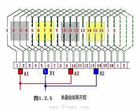

 即便是用电桥测量绕组阻值,也会存在测量误差的,测量结果不足以判断匝间短路。
三相阻抗是否平衡,不仅包含电阻,也包含电感,如何简单判断变压器或者电机绕组的匝间短路:
 随便找了一个电机绕组展开图,假设1-5槽这个1#绕组有匝间短路,用一个钳形铁芯使5#槽两边(或者1#槽两边)的铁芯磁路闭合,在初级上施加一个交流电,如果初级电流比较大,就足以判断为绕组匝间短路,一般的电机厂都有这玩意。
电桥的测量原理是直流电阻,而实际电机是在交流供电下运行,不仅有交流回路的感抗,也要受到温度对绝缘材料的影响,摇表那还是简单的一倍压绝缘测试,要求摇表一分钟发电,绝缘电阻保持0.5M以上
不下降。实际上一些大功率电机出厂时,考虑突然断电绕组产生的操作过电压会击穿绕组绝缘,还要做5倍率耐压试验,记录持续泄露电流。大电机嘛,绕一台成本高,多做一些测试,就会规约这台电机的工作环境极限
