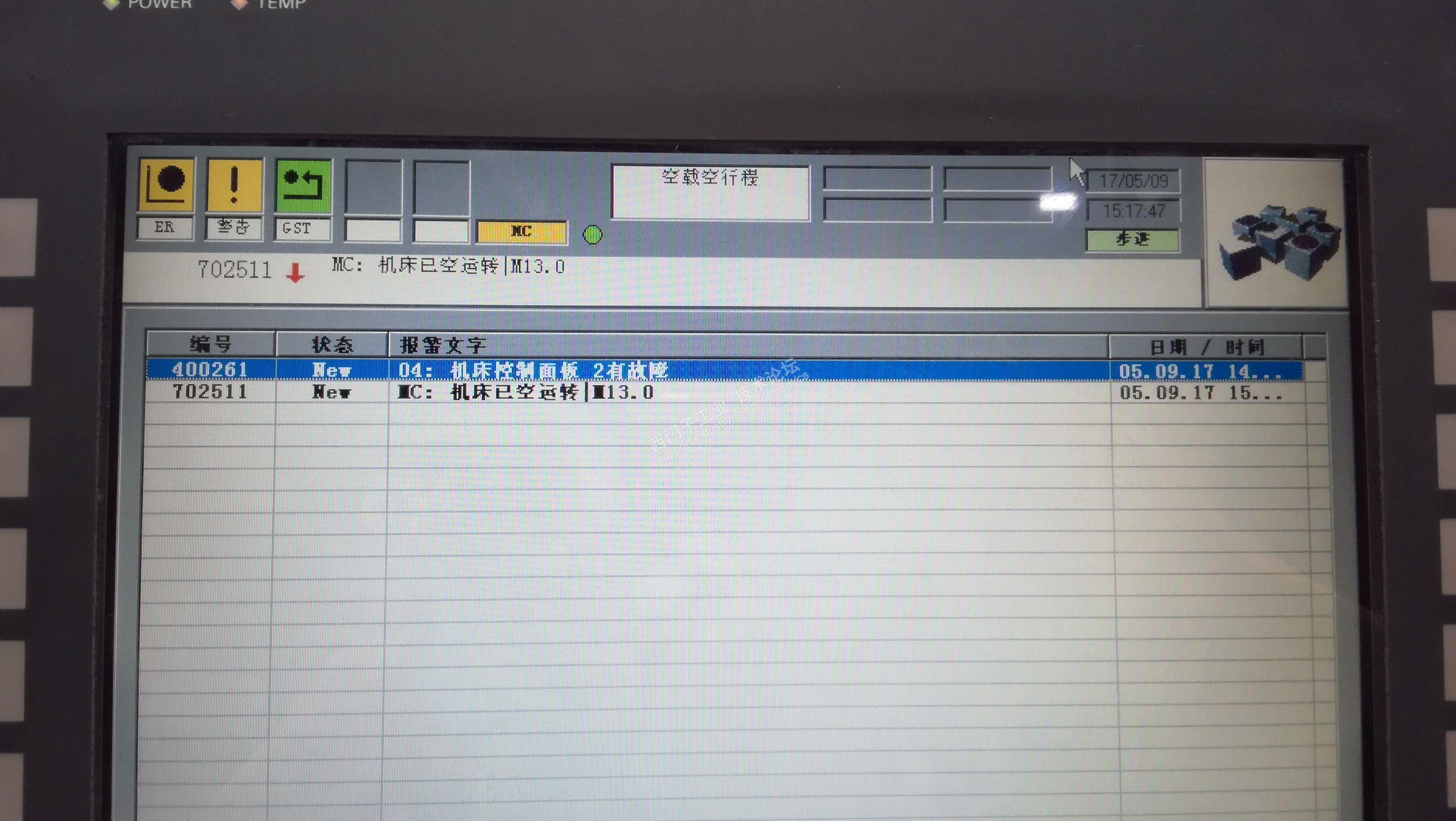

机床840D POWERLINE
刚才在调试机床的时候,点了一下打开HT6。
此时手动操作仪短接头还短接在。
然后机床出现400261 MC 机床控制面板2 有故障
                     400261 04  机床控制面板2 有故障
查看了PLC总线通讯,都正常。。。
不知道怎么查下去了。。。。
控制面板2到底是MCP还是?
机床MCP功能都正常!

 修改了DB7里面的MCP2timeout和MCP2cycl数据,恢复到缺省值。重启系统报警解除。
