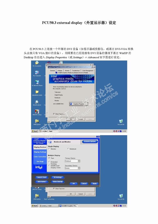

楼主    2017-05-15 17:06:07
主题:PCU50.3C外接显示器
09年的床子。 PCU50.3C和TCU是通过交换机连接的,我想直接GHSOT镜像。
在PCU50.3上外接一个显示器,发现VGA接口转换连接到外置显示器上,显示器没有输出信号。
PCU50.3作为一个电脑主机应该可以直接输出显示器啊,这里我有什么地方做的不对么?

5楼    2017-05-16 12:21:41
精华帖  主题:回复:PCU50.3C外接显示器
以上实验通过
