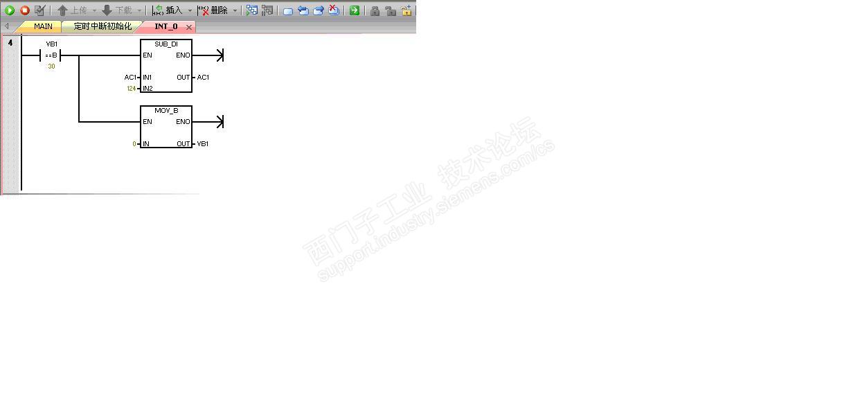

1)  在子程序中调用定时中断,SMB34 = 100(mS),中断事件号10,开中断

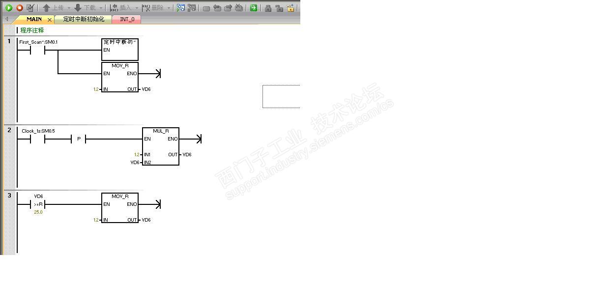

2)  在主程序初始该子程序

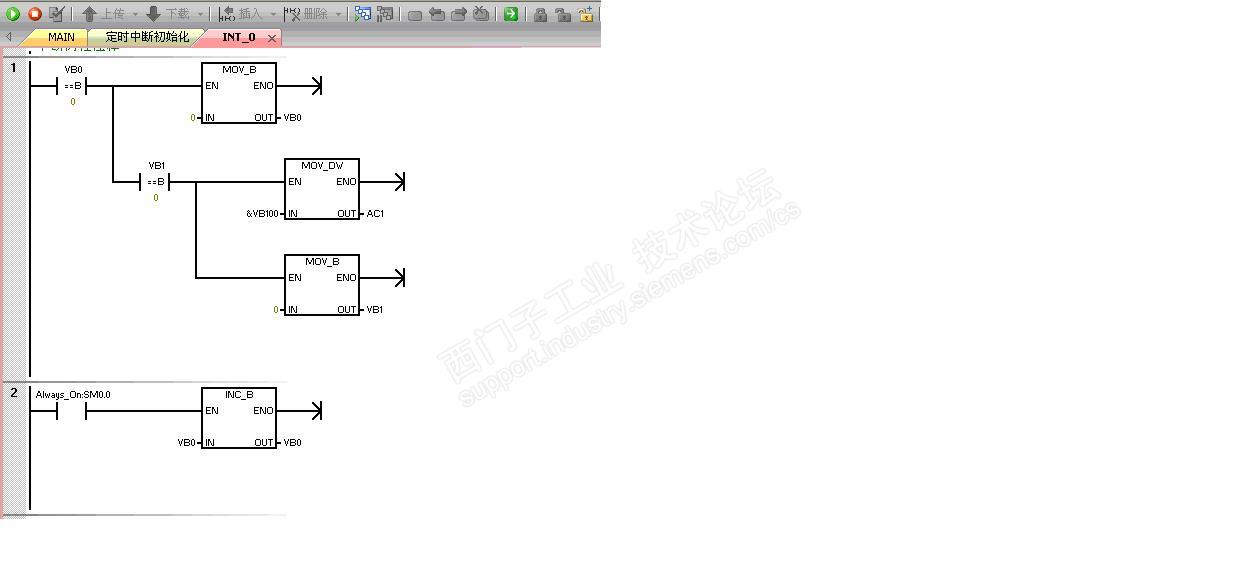

3)  在中断程序中比较数据采集

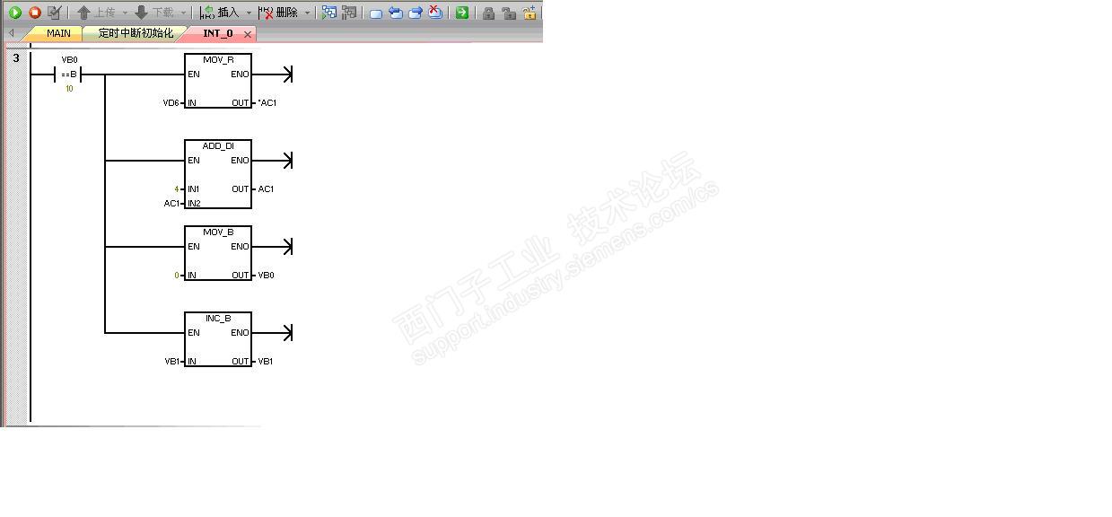

在中断子程序编辑数据采集:VB0存放定时中断次数;VB1存放采集数据个数

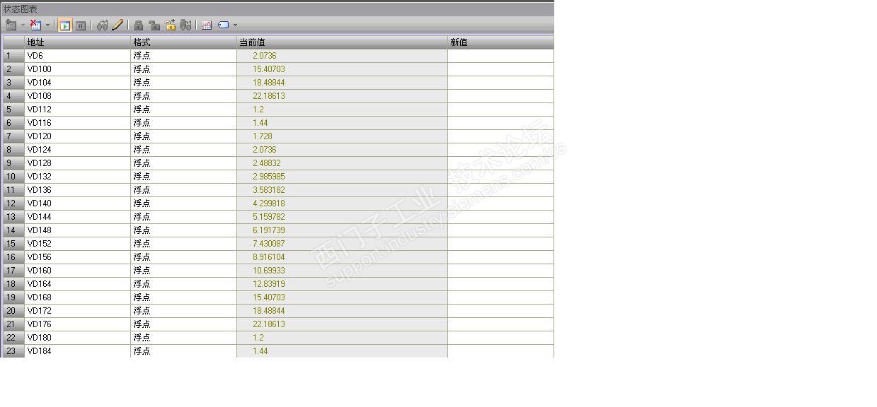

将上述程序编译、保存后下载到cpu,新建“状态图表”,启用监控,为方面VD6的数据输入一些随机数据编辑一个小程序在主程序中,这样VD6的数据以每秒1.2递增,当数据大于25.0时,重新返回到1.2开始重复过程。图示:
   从状态图表中可以看到VD100的数据已经被第2次数据采集所覆盖了新值,本程序仅仅是我理解网友提问后自己的思路,若有出入,望那位网友看到后指出,并加以修改。
