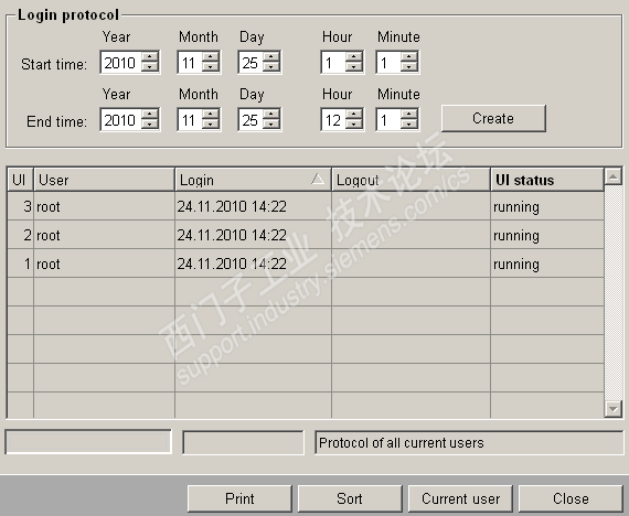

方法:在“System management”中的“Diagnostics”页面,打开“Login Statistics”对话框如下图所示:
在对话框中可以实现以下功能:
1)列出各个用户登入时间、登出时间和UI状态。
2)查询当前用户或者在指定时间范围内登陆的用户。
注意:如果要实现用户记录,在config文件中需要设置以下条目:
[event]
# if redundant
(host1) connectDp = "_Connections"
(host2) connectDp = "_Connections_2"
# if not redundant
更加详细的信息,请参考帮助文档[System management] / [Authorizations] / [Log in] / [User log]中的内容。
