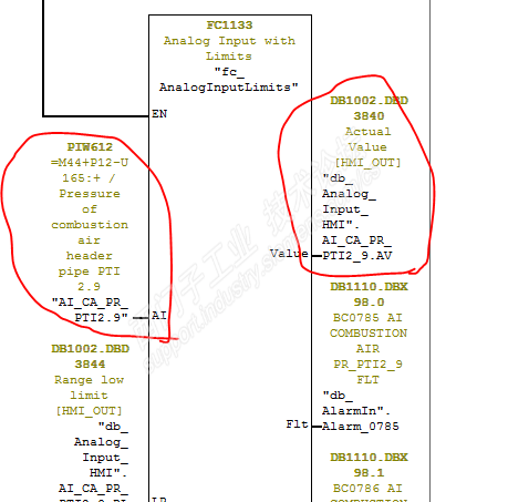

故障现象:G150变频器转速异常波动,制动电阻产生高温,有异常的烧糊味!
处理过程:半夜接到电话说G150变频器转速异常波动,制动电阻产生高温,有异常的烧糊味!

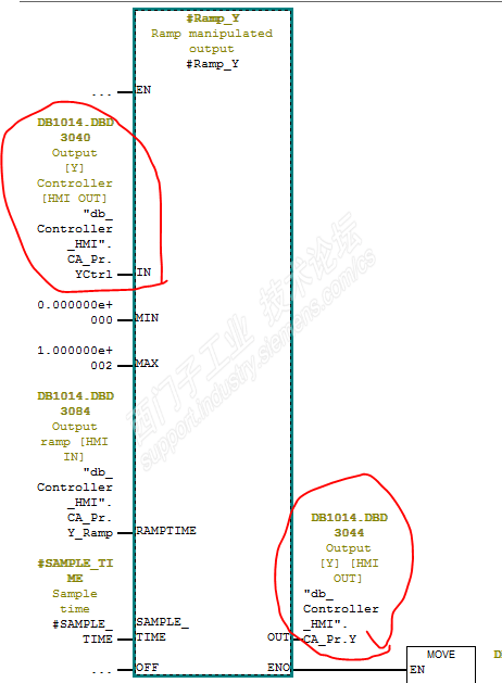

现场人员微信发视屏给我,屏幕上的SPEED从1500到300在变化,看到此现象,第一时间要停机,我告诉现场人员变频器是通过PID控制的,首先我们要确认变频器有没有问题,可以不通过PID进行测试变频器是否有问题,制动电阻产生高温肯定是加减速频繁引起的。
我查看了下程序,变频器的控制字是PQW824,PQW824由DB1014.DBD3044通过转换传送
继续查看程序
跳转到PID控制块
继续GOTO:#PV_IN
通过GOTO到最终来的现场信号:
这是一个压力传感器,可以确认该传感器波动肯定会造成变频器转速不稳定,所以给变频器先给一个固定转速测试变频器正常,此时发现传感器还是波动,检查传感器进行清理后正常,对变频器投入PID控制后也正常了,还好一场虚惊,听到有烧糊味我当时想完了,又要半夜去公司了,这下不用去了。
