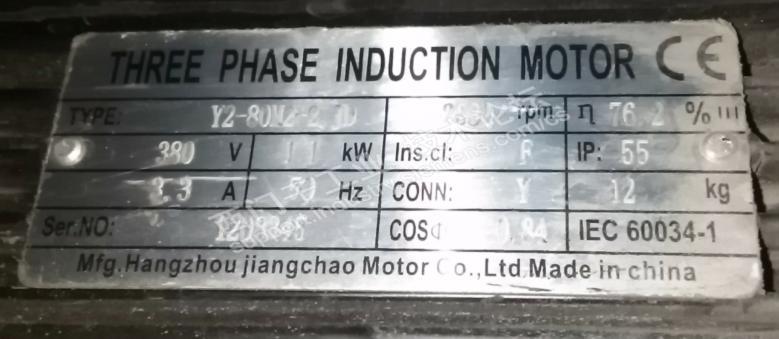

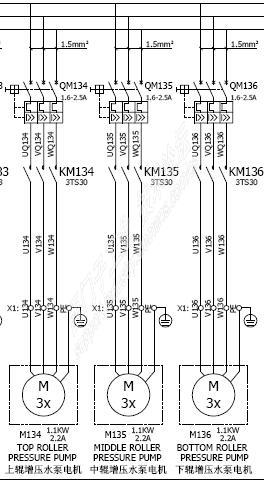

公司生产线上3个辊筒配置了3台模温机,每台模温机都配置了一台增压水泵,单独使用工频电源直接单独控制。电机功率1.1KW。
因为配置的水泵的扬程比较大,工频工作时增压水泵水压可以达到9.5KG,而实际需要增压压力在4.5KG,就导致加大调压阀开度,让水回流到水箱内降压。回水流量很大,造成了很大的电能浪费,且如果调压阀因为一些原因没有打开,会造成系统内水压很高,可能会造成传输水的金属软管破裂。

 为啥选择5.5kW变频器?根据现场情况判断1.1kw的加压泵本来就选大了,三台实际运行容量之和也超不过3kW。
