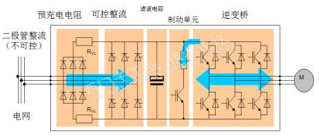

今天继续为大家介绍变频器的硬件,逆变桥和制动单元,上次给大家分析了电压源型变频器的整流部分以及预充电回路,今天给大家分析逆变回路,即直-交变换器,将直流电转换成交流电的硬件回路。
          1.就变频器的逆变部分拓扑结构也是多种多样,通常按照输出侧相对于直流母线的电平数量区分,比如两电平、三电平、甚至多电平,当然电平数越多,电路越复杂;加上电压等级、功率密度等等因素,所采用的开关器件也大不一样, 比如IGBT、IGCT、IEGT、SIT、SITH等等。
        在电压源型变频器逆变回路中,最常见的就是两电平拓扑结构,相信各位同仁对下面这张图应该不陌生吧?
这就是逆变桥的主回路拓扑结构,顺便回顾一下主回路逆变桥的功率器件:
1)、六单元 模块:每个模块由六个IGBT集成到一起,常用于小容量变频器。
2)、七单元 模块:每个模块由七个IGBT集成到一起,其中第七个IGBT用作制动回路,此种形式的模块,常用于小容量变频器。
3)、两单元模块:最常见的IGBT组成形式。
4)、一单元模块:通常大功率IGBT为单管形式。
5)、智能模块(IPM),有些厂家将IGBT的驱动电路、保护电路集成到模块里边,做成一体化功率模块,使得变频器开发更加容易,可靠性也相对提高。
6)、对于每个桥臂反向并联的二极管主要功能有:在电机工作于发电状态时,回馈能量到直流母线, 相当于一个三相六脉动整流桥;另外就是在IGBT关断过程中,由于电机感性负载的存在,瞬间产生高的尖峰电压,通过反并联的二极管吸收掉,对IGBT起到保护作用。

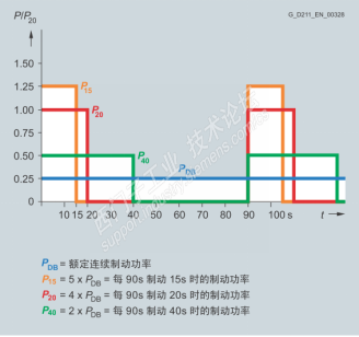

5)、通常变频器选型样本上提供了制动电阻参数,阻值需要 严格一致,功率要根据实际回馈功率选择,需要考虑制动时的峰值功率、平均功率以及90秒的重复周期。
