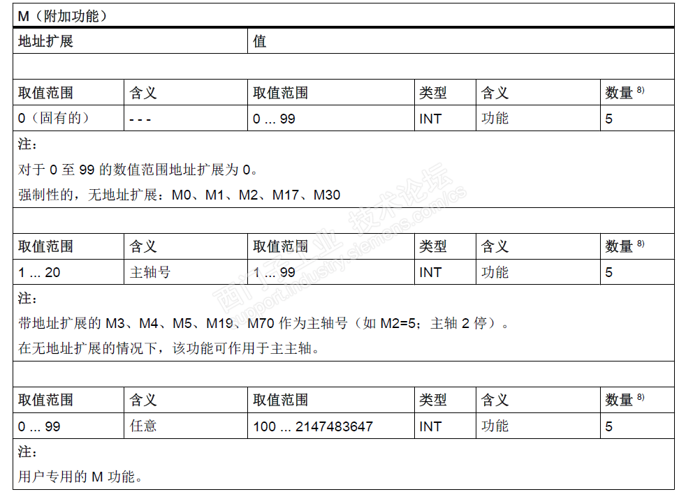

 请教各位,M指令解码译码具体应该怎么理解啊?
解码:如M10,在NC端输入M10=1,那么在PLC端对应DB21.DBX195.2信号变量变为1,通过这个变量再去实现其他功能,,,请问这个过程是称为解码吗?
译码?
请各位指点迷津,谢谢。

M功能标准的写法是Mx=YYY,其中x就是扩展地址,YYY是M功能的数值。当x=0时,可以省略这个0,直接写成M=YYY,但也可以写成M0=YYY,这是一样的。具体的你可以看下840D基本功能手册的辅助功能章节。
NC程序执行是一条一条的读取执行的,读入禁止,就是不读取下一条NC程序指令,只是把当前段的指令执行完毕,
