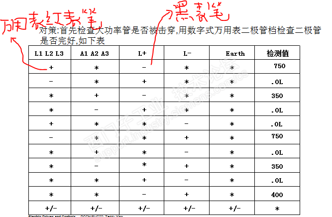

哈哈是在换新的电源时,没有确认驱动器的IGBT有损坏,当新的换上时,直流一上电会再次烧坏电源。
我们在换新的电源时一定要测量驱动器有没有短路!!!象这种共DC电源的要特别注意!!!!!
