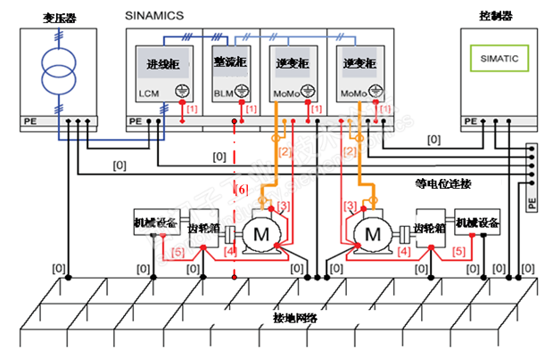

SINAMICS柜机典型接地与等电位连接安装举例:
黑色 [0]表明的接地连接为驱动组件中的传统接地系统。采用了标准高功率PE导体,不具备高频特性,仅保证低频等电位连接,以及防护接地。
在SINAMICS 柜[1]中红色连接提供了在内置的装置型组件的金属机壳与柜内PE母排和EMC母排间针对高频电流干扰的紧固连接。这些内部连接采用柜内非绝缘金属组件以最大面积实现。在样例中,接触面必须是裸露金属,每接触面不小于若干cm2。替代方案就是采用短的精编双绞铜质以最大截面(>=95mm2)进行连接。
电机电缆的屏蔽,图中以橘色[2]标注,提供了电机模块与电机端子盒之间的高频等电位连接。对于以往系统采用非屏蔽电缆,或者较差的高频特性的屏蔽电缆,亦或较差的接地的情况,非常有必要采用如红色所示的精编双绞铜质电缆并行且尽可能靠近电机电缆安装。
红色[3],[4]与[5]所表明的连接提供了电机端子盒与电机机壳,齿轮箱/驱动机械与电机机壳之间的传导性高频连接方式。当然,电机的端子盒和机壳之间采用了传导性高频连接亦或电机,齿轮箱以及驱动设备相邻很近,并且通过裸露金属结构,比如金属机械台,以最大面积进行传导连接,就没有必要采用此类连接方式。
红色点划线[6]的连接提供了一类在柜体框架与基础接地之间,采用精编双绞铜质电缆的最大截面(>=95mm2)的传导高频连接方式。
