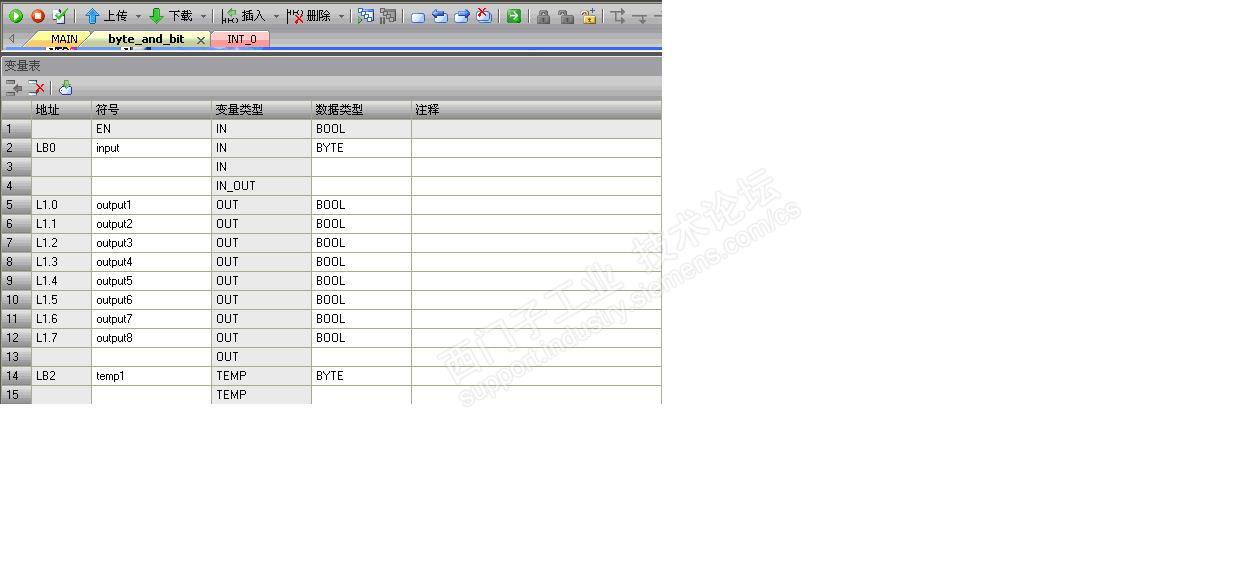

1)  先定义一个子程序名称“byte_and_bit”,在子程序变量接口处定义了一些接口,图示:

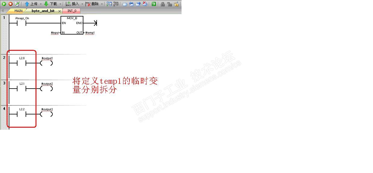

2)  定义完变量,编辑程序,我的思路是先把这个外部接口变量字节的数据拿进来,存放在一个临时变量存储地址temp1中(该程序本可以不使用内部临时变量temp1的,目的是经常性看到网友有对此问题的提问,所以加入了此临时变量,以提升对此变量的应用),然后按字节的高、低有序地调用被拆分了的位地址,作为具体的输出条件,实际程序非常简单而笨拙一点,图示:

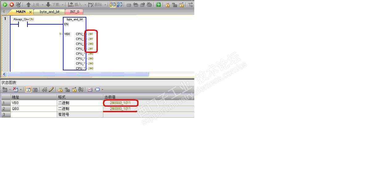

3)  在主程序中调用子程序,新建“状态图表”后将程序保存、编译并下载到cpu中启动监控模式,图示:在VB0中输入十进制数11(二进制0000 1011)看输出结果

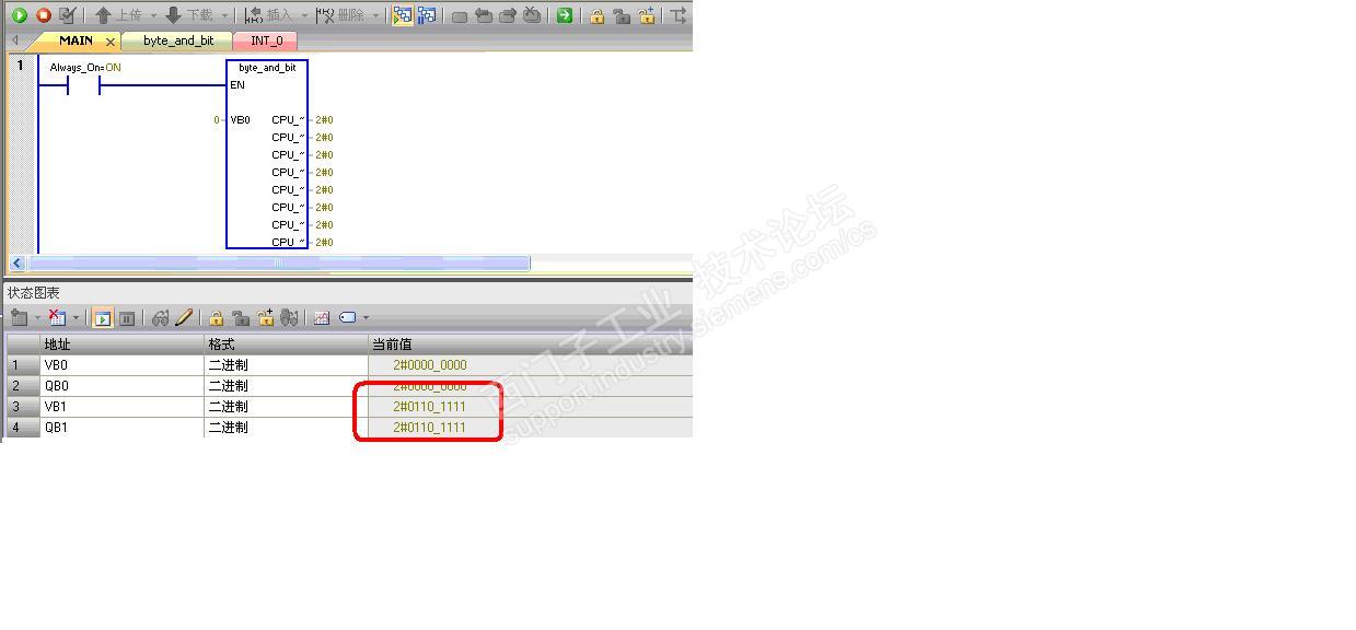

4)  为确认子程序的多次调用是否可靠性,再次插入一个子程序,并在状态图表中新建一些变量地址,保存、编译并下载到cpu,启动监控模式,图示:在第二个子程序的输入VB1 = 十进制的111(二进制0110 1111),并关闭第一个子程序调用的数据VB0 = 0
程序仍然被正确执行,主要是验证temp1变量多次调用。

   首先,在新建子程序的临时变量时,按要求必须先赋值(初始化)后调用,但我感觉在这个子程序中没有必要赋值,因为,这个临时变量的赋值是按接口变量LB0的状态给赋值了的(实时的刷新),需要按实际灵活应用,验证的结果也符合了我的想法。其次,在调用输出条件时,我拆分了临时变量的地址LB2,我使用的软件是V2.1版本的,当拆分临时变量时,前面没有了“#”标记和下划线,参见图2(图3)红色框,当时在编程过程中还认为在编译时系统会报错误,但点击编译时,系统允许这样的操作。再次,在初始编程前,本想用什么方便的指令来编辑,后来想了想,可能在此类问题上过多的应用其它的指令都将会使程序变为人为的复杂。
