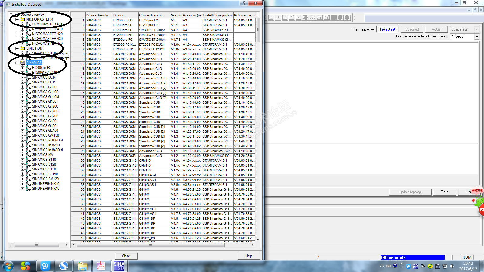

今天刚刚接触到Starter      谁有Starter通过DP通讯调试6SE70教程,我这边有套400PLC,底下挂了很多6SE70 我想通过Starter通过DP通讯查看每台6SE70参数及运行情况

STARTER能兼容MM440但是不能兼容MASTER DRIVE
MasterDrives系列与SINAMICS不是一个风格,,MM4与SINAMICS是一个类型,,
看一下STARTER的支持设备就可以知道,,
starter支持MicroMaster SIMOTION  SINAMICS
