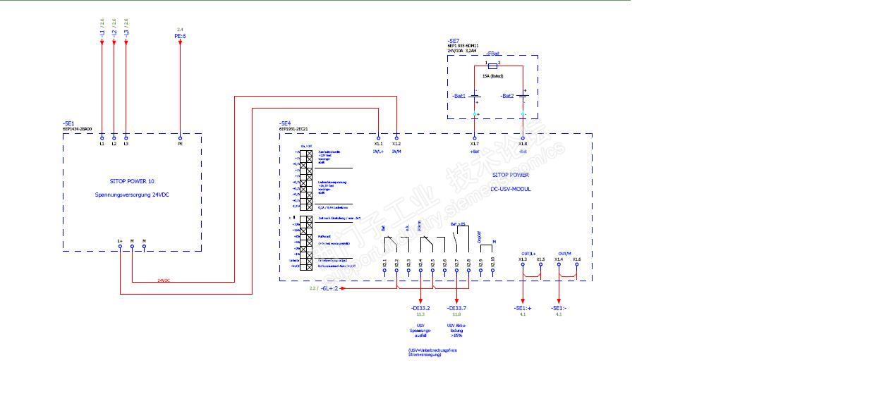

   2017-6-9周末临晨4点,接工厂求助电话,说一台840Di sl系统设备无故停机,问及报警信息原因,系统提示是UPS电源报警。
   于是,赶紧起床洗漱完毕到办公室,先打开电气原理图及电脑,开始查找有关该系统的UPS电气原理及所关联的报警程序,从电气原理图中看到该840Di sl系统的供电由UPS电源模块及电池模块组成,图示:
   生产任务就是命令,立即背上电脑到生产现场,在OP屏上进入诊断消息界面,首先映入眼帘的是生产制造商定义的700030#报警,结合PLC控制程序查找到该报警信息是由于I33.2位触发产生的,打开操作台下侧控制柜电柜,看到UPS电源模块的Alarm报警指示灯红色,拿万用表测试电池模块的X1.7与X1.8之间的电压为16.7V,大致估计是由于该电池模块使用时间比较长(09年购机使用至今)引起电池模块电压下降所致。关闭设备控制电源,再测试UPS电源模块的输入24V电源正常,说明非电源充电引起的电池模块故障。
   为不影响正常的生产节拍,确认是由于电池模块的电压下降引起的故障前提下,将20#从站的数字量模块(6ES7 321-1LB00-0AA0)I33.2端子临时接入L+(相当于屏蔽了该UPS电源故障报警信息),再按MCP板上的reset按钮,报警消失。重新启动设备控制电源OK!启动设备液压站OK!启动单循环设备没有响应也没有什么报警信息出现,这个又是为什么?难道是由于电池模块电压下降引起系统无法正常工作,于是,断电重新启动系统。这时,UPS电源模块的那个Alarm红色指示灯灭了,O.K.(绿色)指示灯亮起,应该说明该模块已经在正常工作了的。再次重新启动设备控制电源OK!启动设备液压站OK!启动单循环操作设备仍然没有响应,监控NCK程序是已经在运行的,维修进入交织状态了。

   该故障由UPS电池模块因电压下降引起的UPS电源模块报警,使设备停止运行。UPS电源模块订货号:6EP1 931-2EC21及UPS电池模块组订货号:6EP1 935-6DM11在再次购买时,必须提供相关设备信息。在官方网站上下载该UPS电源模块的说明书中描述,该模块红色报警指示灯亮起(以2S周期闪烁)的原因是电池模块故障或开路引起,必须更换,但官方没有列举具体电池模块的使用周期。设备的安全插销产品为SCHMERSAL,订货号:AZM 415-11/11 zpke,在日常维护中需要注意插销孔周围及内部的清洁,以防止内部因异物造成的错误动作引起设备的工作异常,必要时应该提前准备备件以防不测。
