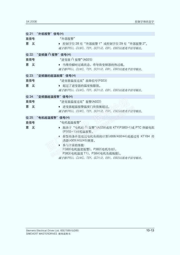

大家好,怎样读懂功能图,是不是所有参数都可以在功能图中表现岀来?

如下图示
图文并茂。具体的状态字位与功能图的关系,去监控功能里找。

---------我的方法是多看,勤看,看不懂?那就对了,看一遍就能明白那真是大牛人,
有条件的打印一份功能图,把图中的每个参数的含义自己动手结合参数表,手写标注上,这样读起来比较直观,就像一个寻宝图,比如说最基本的速度给定吧,速度给定是从那种方式来的,通讯?端子?键盘?等根据这个线索往下游找,先不管其他附加的,抓住主线从前到后滤一遍,每一个参数做上汉语标记
此方法虽受用然笨拙,但是却非常
感觉6SE70的功能图比6ra70的看起来要凌乱,还好都有线索地址标注,是从哪个功能图的那一部分来的,处理完后又到下一功能的图的哪个位置
