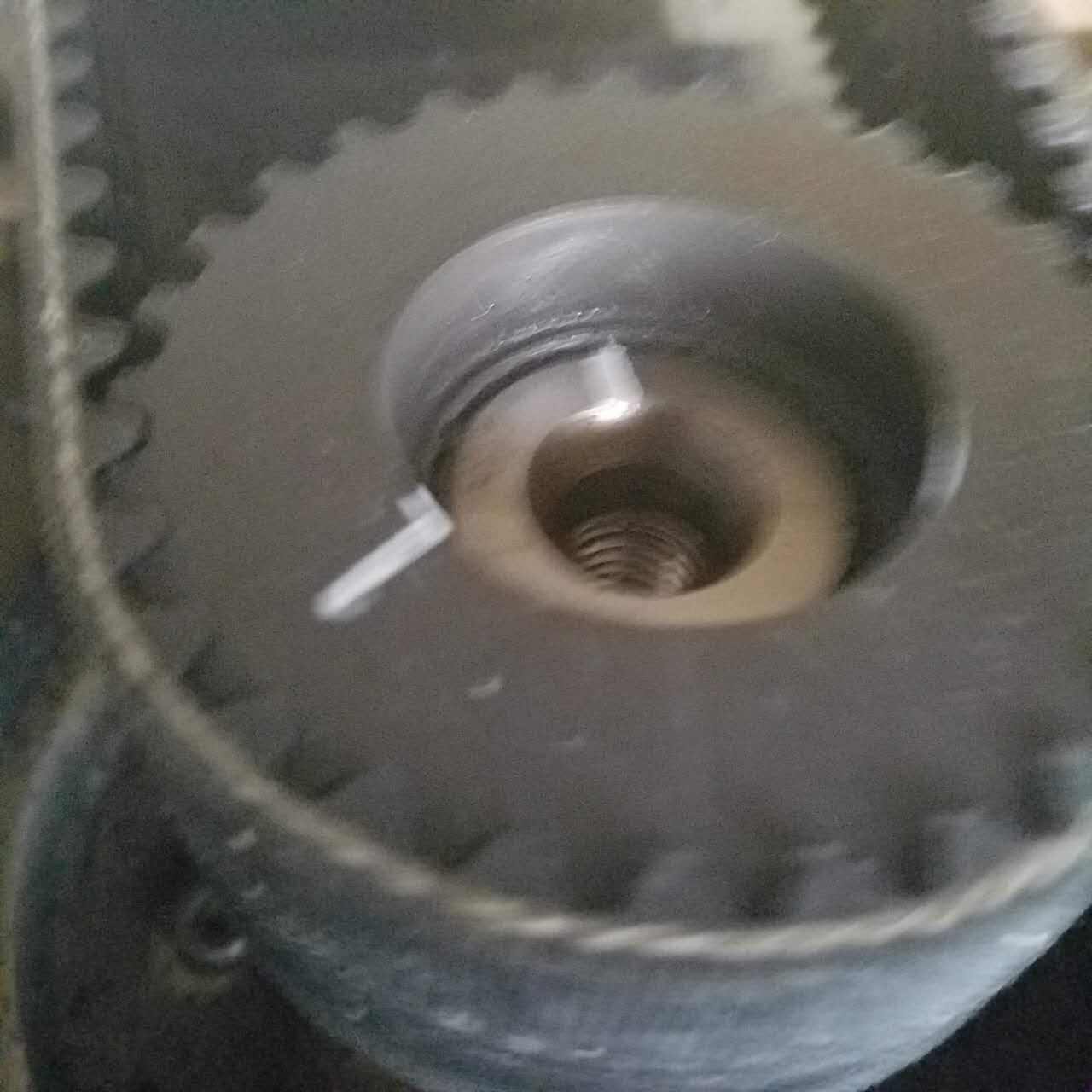

公司一台进口5轴加工中心,前段时间垂直轴突然坠落,还好坠落时是在工作台和隐藏是在刀库之间的空旷处,没有出现碰撞事故,靠硬限位才刹住车,系统也只用光栅尺测量故障报警,半闭环状态下提升垂直轴再做好防坠落措施后,拍急停,给伺服上使能,在拍急停,多次实验都没有再出现下滑现象,在恢复参数,机床还是出现光栅尺测量信号故障,判断垂直轴坠落时撞坏了光栅尺,拆下看,读头的反射镜片都碎了。
买新光栅尺不说,怎么排除垂直轴坠落的故障才是关键,因为实验过拍急停,给伺服上使能,再拍急停,多次实验在拍急停以后没有出现下滑现象,就想当然得排除了机械故障,于是查找电气部分。把放大器与别的轴整体调换,用兆欧表检查电机动力电缆绝缘也可以,刹车回路电压22.2v.放大器直流母排电压是27.8v.和598.8v,在试机还是出现垂直轴坠落现在,于是更换电源模块,故障依然存在,排到这里,我也没有什么办法了,想难道是电机出问题了,怎么办?下一步应该怎么做?

这个问题是自己把自己带沟里,最终查到问题是电机个同步齿轮打滑了,最开始没有发现,最后把驱动,电机,电缆还有系统的输出通道都换了,还是找不到问题,就回头找机械的问题,在齿轮个电机轴上做一记号,在Z轴下掉后再看记号有错位,当时恍然大悟,真是坑自己啊。
