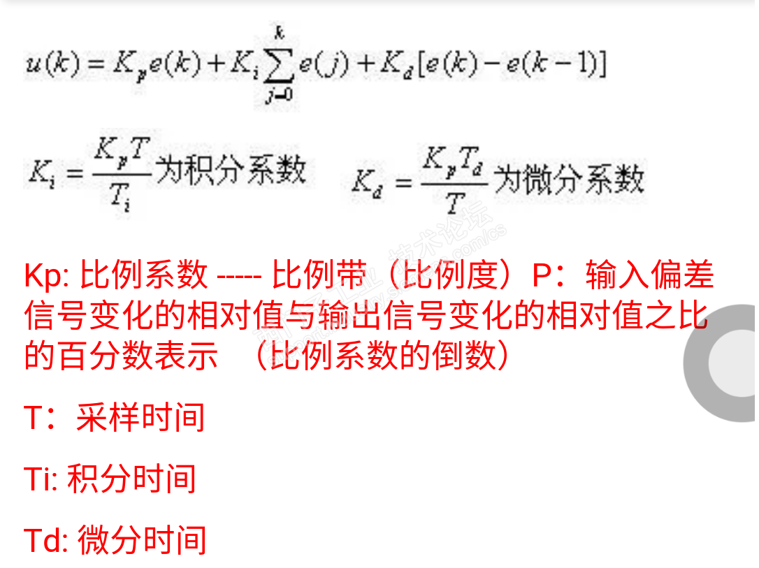

PID是自动控制,所谓“自动”即周期性采样、计算、输出,它是以时间为X轴,dt微分循环持续的调整。抛开手动控制、工程量转换等部分不谈,那些模块都是锦上添花,“乱花渐欲迷人眼,浅草才能没马蹄。”看住马蹄子才是紧要!
“马蹄子”就是控制算法。PID算法是个通用公式,虽然每个人对算法中变量的定义可能不一样,但这个公式一定是相同的,不然它就不叫PID了,理解PID就必须吃透这个公式。
有人发明了一套调PID的口诀,不讲原理只讲怎样做,是舍本逐末,硬是把一套《唐诗剑法》整成了“躺尸剑法”。结合PID控制算法,再来讲口诀就更合适。比如“曲线波动周期长,积分时间再加长 ”,从公式上看积分时间与积分作用成反比,曲线波动周期长说明积分作用过度了,要减小积分项的值就要把分母增大,也即把积分时间加大。
“<4、LMN_P、LMN_I、LMN_D:REAL,PID输出中P、I、D的分量。三者的和为输出值。”调整PID参数时,可以利用参数赋值工具看曲线,也可以监控数据块这三个输出值的变化情况
