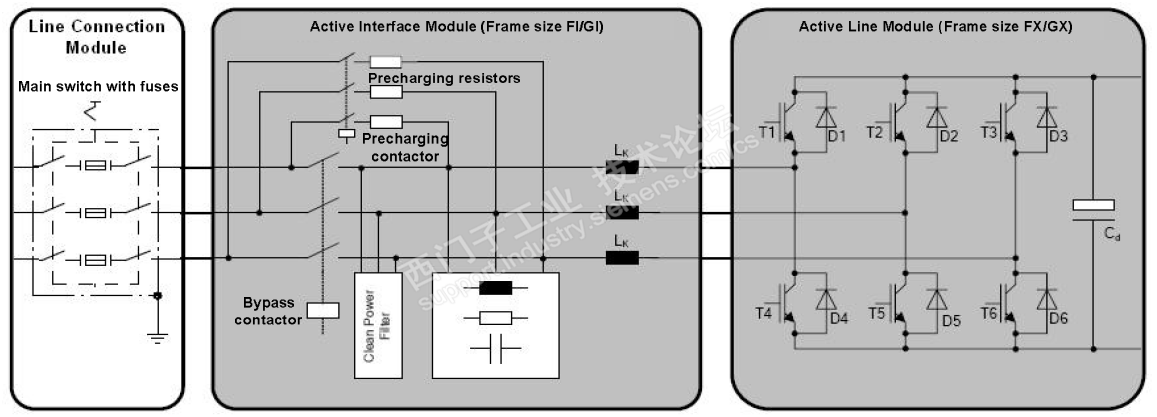

变频器的线路保护
变频器的线路保护,可以理解成在变频器发生短路故障时,变频器能够从电网上分离,防止电网问题扩大化,所以会涉及到变频器的进线开关器件、熔断器的配置,具体器件的容量的选择,西门子小功率变频器的标准配置是刀熔开关加接触器的形式,大功率的变频器采用3WL断路器作为进线保护。
图1 S120的整流侧结构图
对于进线侧的开关熔断器等,一些设计人员考虑成本问题, 总想尽可能的省去一些东西,其实有些得不偿失。
1、 空气断路器的响应时间是保护不了变频器的整流桥的。比如,进线不加快速熔断器,在变频器前端配上一个空气断路器,后边直接就连接到变频器的进线端子上,实际上这种设计从保护角度是不完善的, 当变频器直流发生短路故障时,大电流流经变频器的整流桥,很容易造成整流侧的损坏。
2、 操作空气开关瞬间,可能发生拉弧现象。比如,不加进线接触器,在变频器前端配上一个空气断路器,后边直接就连接到变频器的进线端子上,从安全角度也是存在隐患的,可能对操作工造成伤害,实际上这种设计从操作角度是不方便的,打开变频器柜门,操作变频器上电掉电;如果在变频器的柜门通过按钮操作接触器,既方便又安全;另外在变频器发生故障时,还能够自动分断进线侧的接触器, 防止故障扩大化 。
3、 有关变频器线路保护,进线侧必要的器件不能省去, 尽管说变频器故障后会封锁输出, 但是变频器前端整流桥、直流回路的有些问题,变频器自身可能保护不了,从系统保护的可靠性方面分析,开关器件也存在失效的可能,而且各自的功能也不一样,所以变频器进线保护器件不能省,不能因小失大。
4、 进线没有保护损失惨重,血的教训。
