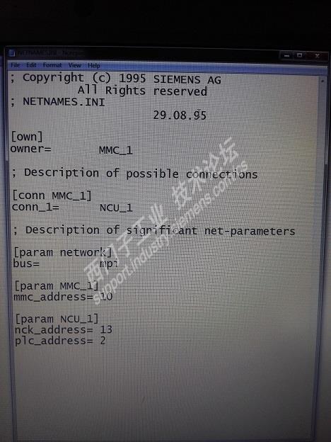

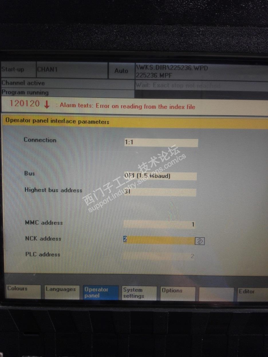

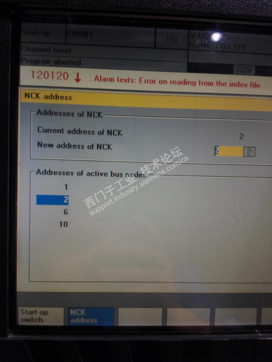

公司有一台GROB加工中心, OPI网络连了5个节点, OP030操作面板, NCU单元(2), HHU单元, MCP(6), MMC103.但在start-up->operator panel-> node address中却只看到4个节点(1,2,6,10)。
期待高手可以帮我分析一下原因, 另外1,10 分别对应哪个节点。
还有,我们准备更换OP030的操作面板, 但下载完备份文件后,面板和NCU的通讯无法建立, 我怀疑是备份中的通讯参数可能有问题, 新的OP030的通讯参数如下,bus是否应该= OPI,另外 NCK_address=13是否也应该改成2?

有办法查看地址:
首先,使用例如5711的连接协议时,先将其属性中的 “PC/PG is the only master on bus“ 勾选上,这个不
勾,下边的链接就要报错了;
其次,确定当前使用的网络的波特率,MPI是187.5K,OPI是1.5M;
最后,断开PCU的连接,使用5711单独连PCU,这个时候,再在5711MPI的诊断画面,下方Bus Nodes下边的Read按键,点击它,读出来的地址,就是其实际的地址。
用这个方法,可以分别读出所有的部件的确切地址,而不用只是一张全图中,单个猜测其地址分别对应哪个部件。这样,NCU是什么地址,也就一目了然了。
其实,这里需要的是匹配OP030的地址,本身NCU是13是可以通讯的,但是不匹配OP030的设定地址,无法通讯OP030。如果你有GROB关于的OP030的密码,可以更改其匹配地址,那13也无可厚非,可惜我没有,只能老老实实改NCU的OPI为2,实现两者的匹配,这也是GROB本身出货时的地址。
