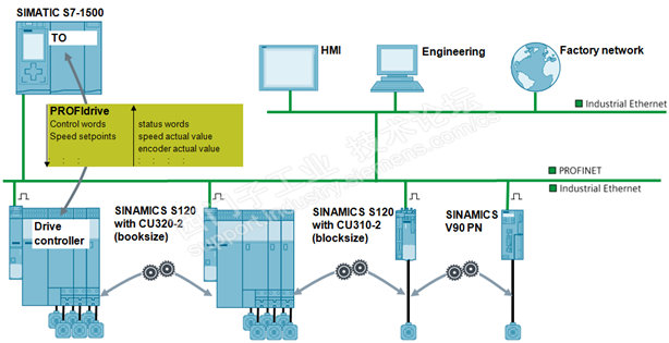

1500T连接的驱动装置
S7-1500T能连接那些驱动装置呢,从下图可以看出,它既可以通过PROFINET/PROFIBUS连接西家SINAMICS G/S/V90PN驱动器,也可以通过模拟量接口连接所有的SINAMICS驱动器,当然还可以通过脉冲/方向接口连接V90PTI驱动。(1500T与V90PN是一对黄金CP哟!~老夫们的少女心~)
下面是网络连接示例,大家感受一下:
